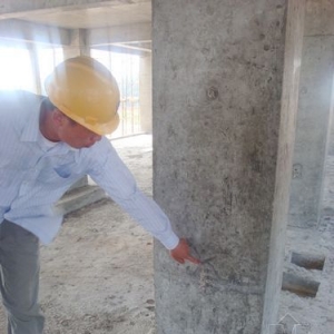

  去年年底,老徐在澄迈县桥头镇的经济适用房项目工地打工,在两个多月的工作期间,他发现工地上自己搅拌的混凝土质量不好,存在水泥少、沙石多的问题,“这会直接影响到工程的质量,减少工程的使用寿命的。”老徐说,再加上这一项目属于政府保障性住房项目,他不想再看到施工方进行偷工减料,便离开了那个工地。
 混凝土立柱上的沙子清晰可见
   “偷工减料这种情况或多或少在很多工地都存在,我之前就举报过很多次这样的情况,但最后都是不了了之了。”说着,老徐便拿出自己入选“2008年‘中国好人榜’”的证书以及媒体题为《农民工举报豆腐渣道路频遭死亡威胁》的相关报道给记者看。

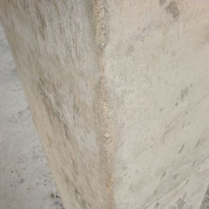

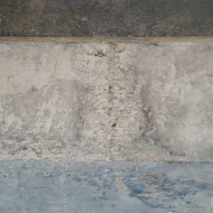

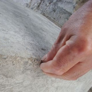

  老徐带领记者走上了其中一栋已经封顶的大楼。在该大楼的二、三楼记者看到,不少混凝土梁柱的棱角处都可见沙石,而一些混凝土立柱棱角处的沙子甚至可以用手使劲搓掉。
 沙子可以用手抠掉
  老徐告诉记者,这些都是因为混凝土中的水泥含量较少、沙石的比例过大造成的,这样的情况就会对整个建筑物的使用寿命造成一定的影响。“现在各个工地偷工减料的现象比较严重,希望相关部门能够重视严查。”老徐说。

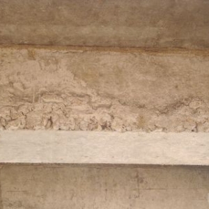

混凝土横梁
 混凝土横梁

  至于他们的混凝土梁柱棱角处可见沙石的情况,该负责人表示,这些都只是施工中的一些不可避免的“小瑕疵”,“因为我们用的是木模板,封闭的不是很严密,这些瑕疵都是出现在模板的接缝处,是由于接缝处漏水引起的,绝对不会对建筑的整体质量造成影响。”
  该负责人表示,这些最多只是对外观上造成一定的影响,不会影响建筑的整体质量,“如果是混凝土中水泥用得少的话,那么混凝土的强度就会受到影响,而我们每次都是按照质监站提供的标准去搅拌混凝土,并且将样品送去检验,所以我们根本就没有偷工减料。”
   监理方:施工瑕疵不会影响建筑整体质量
  一同在现场的监理方工作人员告诉记者,这些混凝土梁柱上的“瑕疵”不会影响建筑的整体质量,施工方都是在他们的监督下进行混凝土搅拌的,而混凝土配比的标准则是由工程质量监督部门提供的,同时,他们还会对建筑用的沙石、钢筋等材料进行监督,确保工程质量。
