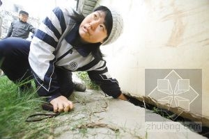

附近楼房裂痕能塞下拳头。

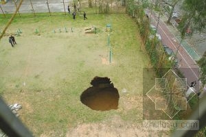

草坪运动场上突然出现了近5平方米的大坑。

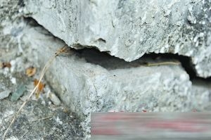

深坑旁边房屋地基出现裂缝。
  事发深圳福田区上梅林中康生活区 大坑位于广深港客运专线隧道上方
  坑口面积近5平方米
  运动场上的一个两米高运动器材被大坑吞没

  昨日早晨,福田区上梅林中康生活区第六栋居民惊诧地发现门前的草坪运动场突然出现一个近5平方米的大坑,原来运动场上的一个两米高运动器材被大坑吞没,这个大坑目测足有8米深。大坑处恰好位于广深港客运专线隧道上方。

  昨日上午9时许,记者赶到现场看到,大坑所在的绿地属于中康生活区居民足球场,位于第六栋居民楼前方,操场四周有近2米高的钢丝护栏。该操场与梅村路之间仅有一墙之隔。在操场中间,小区保安已拉警戒线,并在现场维持秩序。小区外,满载着水泥的货车正在待命,很多工人正将水泥袋抬进小区,准备将大坑填上,同时一辆灌浆车也在等候,准备进行浇筑。
  记者爬上对面楼顶,可以看到坑口周边的土层已经悬空,坑壁都是松湿的泥土,坑底空间远比坑口要大,深约8米左右,坑底已有了厚厚一层泥水。在第六栋居民楼四周,还有几名工作人员正用仪器监测居民楼,为防止发生意外,赶到现场的民警将封锁线进一步扩大,整个足球场都被封闭起来。
