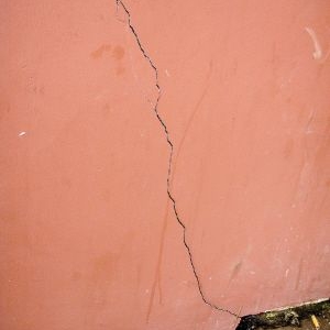

墙上裂缝明显。

  在高先生的指点下,记者发现他家房子一楼的南北西三面外墙上有5条裂缝,北墙的裂缝较宽,约有1厘米,长约3米。西侧的楼梯下有两条裂缝,不很宽,方向不规则,可能是扭曲所致。房门附近,一条裂缝从地下开始,一直往上延伸到二楼,高先生估计有4米长。南墙上也有一条垂直的裂缝。高先生说,这栋楼的墙体为红砖水泥结构,还不知道裂缝有没有伤到墙基。
