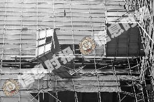

出事的装卸平台位于在建市场8楼外墙外,大量脚手架散落地面。
    10日下午6时许,中山市古镇中兴路旁,一栋在建的“星光联盟LCD”专业市场,疑8楼处装卸平台中间的钢筋断裂,导致2名平台上作业的木工不幸坠地身亡。事发后,工地被勒令停工,接受安全检查;警方带走4名事故相关责任人员协助调查。
    前晚11时许,现场,工地上一片漆黑。一名看守工地的工人称,整个工程占地约20亩左右。若不是出了安全事故,该工地是24小时不停工的。两个月前,该工程才建到第三层,现在已超过10层楼高了。该工人说:“建筑速度太快了,赶工程很有可能是出事的原因之一。”但此说法未得到相关人员证实。
    昨日上午现场,坍塌的装卸平台位于“星光联盟LCD”专业市场8楼外墙处,约4平方米大小。大半侧平台已经掉落,一根支撑平台重量的钢绳摇摇晃晃地悬在半空中。平台下面,大片脚手架被砸坏,横七竖八地散落于地。脚手架下,还压着一顶施工人员的帽子。
