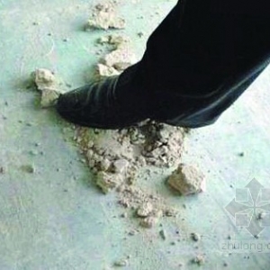

墙面剥离下来的碎块,用脚一踩,就成粉末了。

  用脚踩踩就成粉末了
  记者在于先生房屋内看见,于先生家中的客厅墙面等处确实很酥松,刀子刻下去能看到红砖,大部分墙面已经被破坏。而卫生间尽管要硬些,但用钥匙刮刮,还是能刮出个坑,其表面也有层“外衣”,和聚龙苑的问题墙体很类似。于先生拿了一块从客厅墙面刮下的碎块,用脚踩了踩,就全成粉末了。
