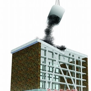

  坍塌事故原因模拟图坍塌部位是一块面积约300多平方米的架空层。由于是架空封顶作业,从5楼楼面到9楼顶部近18米高的空间,完全靠搭建钢架进行支撑。

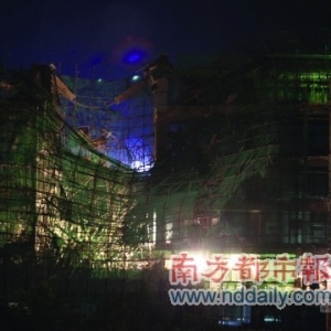

  23日凌晨0时50分许,南都记者赶到事故现场,楼体周围的防护网部分已经破裂。

  南都讯昨日凌晨,事故现场灯火通明,消防人员仍在清理杂乱的钢管和逐渐凝固的混凝土。在5楼平台可以清晰看到,发生坍塌的地点是一块面积约300多平方米的架空层。由于是架空封顶作业,5楼楼面到9楼顶板近18米高的空间,完全靠搭建铁架支撑。事故发生时,正在浇筑混凝土的9楼顶板轰然塌陷,下面的支撑铁架同时垮塌,烟尘之下现场一片狼藉。

  1支撑架管壁厚度不够?
  一位省建筑监督部门工作人员在现场选取了一根已经扭曲折断的脚手架管,然后用标尺对管壁厚度进行测量。“脚手架管材厚度按照规定起码也要3.25毫米以上,但现在这里的管材厚度最多也就2毫米左右。”工作人员一边测量,一边用相机保存现场测量证据。工作人员说,而且可以看到,现场使用的大部分脚手架都已经是锈迹斑斑,这样不合规格的脚手架管材在承重过程中,一旦出现问题后果可想而知。
  2支撑架间距太稀疏?
  从现场残存的部分完好脚手架可以看到,每个连接管之间距离都非常大,两根平行管材之间的距离很多都超过了1.4米。一位多年从事建筑施工的老工人介绍,按照他们以往搭建脚手架的管理,一般是以一个成年人身高从头到脚各一根管,身体中间位置再加一根管,也就是说管距应该是在0.8米左右。但现在这样的管距施工,直接导致了支撑受力管的减少,那么在实际承重时的承受力也必将减少。
  3支撑架缺附属受力点?
  在这个面积约300个平方米,高度为近18米的空间内,搭建出来的支撑脚手架,从现场情况来看,没有和周边固定混凝土梁架有任何受力连接点。工作人员表示,这么大的一个受力支撑架,在设计过程中就应该考虑到受力问题。
      这样的设计也许在做2到3米高的低楼层时不会出问题,但如此照搬过来做这么高的楼层结构时,孤立的支撑脚手架没有附属支撑受力点,在上方承受较大重量时,连接结构就很容易受压变形,最终导致事故发生。
