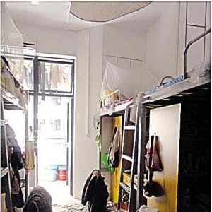

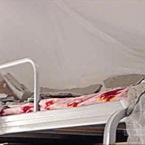

   上个月21日,广东商学院某宿舍楼天花板,砸中酣睡女生,校方随后承诺不会再出现类似事件(详见新快报11月23日AII06版)。可仅仅过了20天,该校的天花板又出事。29栋宿舍楼在两天内发生了6起天花板脱落事件,学生在微博上直播了这一“盛况”。不少学生质疑这栋新宿舍楼为“豆腐渣”工程,校方则回应称,事件起因是赶工期和天气骤变,并急忙对整栋楼进行抢修。
  昨日,记者走访出事大楼发现,四楼一个宿舍的女生用报纸和雨伞盖在蚊帐上。学生小黄说:“担心天花板掉下来会砸到眼睛,铺上报纸会心里会舒服一点。”
  昨日,现场已有工人对出事的332、405、779、717四个宿舍进行抢修。记者看到,工人们把出事宿舍的天花板全部砸掉,并在水泥板上喷上一层乳胶漆。
  事件发生后,学生们纷纷表示,此楼质量堪忧,住在里面不能安心;也有网友谴责校方不作为和施工方盖烂楼,要校方给学生一个解释。

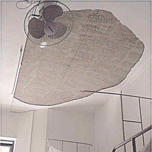

  昨日上午,为彻底消除安全隐患,广商副校长袁新满召集相关职能部门、施工单位、工程监理单位技术人员开会,商讨解决方案。袁新满表示,由于建设赶工期和近日天气骤变引起天花坠落。施工单位、工程监理单位、校领导表示,对因建设工期紧迫等原因造成安全隐患,并且给同学们带来的学习、生活不便,深表歉意。
  “粉刷时间短粘不牢”
  袁新满说:“该宿舍是在特定情况、特定时间建成的,建设工期不到半年时间,因天花粉刷施工时间短而致粘度不牢,近日天气骤变冷缩致使部分天花脱落。”
  现场一位施工工人的说法与校方一致。他说,当初为了尽快交付学校使用,施工方在水泥板还未完全干透的情况下,就急忙铺上天花板,造成天花板和水泥板之间有空隙。
  要求施工单位立即抢修
  会上,学校要求施工单位将所有走廊阳台铲除天花粉刷层,并改喷乳胶漆,马上施工;拟将所有房间进行天花吊顶或铲除天花粉刷层并喷乳胶漆,待方案充分论证确定后,立即施工。施工单位、监理单位还将进行全面检查,消除隐患。
