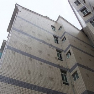

  采访中,小区多位业主表示,楼板频繁出现问题施工方却秘而不宣明显是有意隐瞒工程质量问题。施工方负责人郴州宏发建筑公司负责人李云雷认为,业主的不满主要是在沟通上出现了失误。记者在小区走访时还发现,几乎所有住宅楼的外墙,都被涂了一块块黑斑,当中还夹杂着星星点点的白色胶状物,完全破坏了楼体外观。业主夏先生告诉记者,这些都是为了防止渗水,后刷上去的防水胶,一遍不行再刷一遍,好端端的白墙就这样被毁了容。
