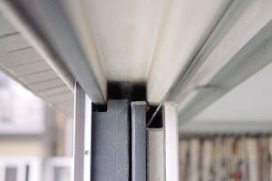

渝北区名人港湾小区, 2楼的滑窗(画圈处)突然掉在了街边的人行道上,砸伤了一位行人的右脚脚踝
江北区鹏润蓝海A栋,杨先生家的窗户一扇镶在滑槽里近5毫米,一扇几乎滑落出来
    2月21日下午3点半左右,渝北名人港湾小区E栋2单元2楼,一住户女业主可能是关窗户,导致整扇窗掉到楼下人行步道,让一个买菜路过的居民脚踝受伤。2个月内,第五次发生此类事件。
    物业贴通知提醒业主检修维护,物业公司及时地提醒小区的业主,回家查看自己家的窗户,是否出现凹槽松动、或者嵌合深度不够而稍微用力则出现脱落的情况,如果有,要尽快检修。

  尤其要注意参照《民用建筑门窗安装及验收规程》(DBJ50-065-2007)第3.72条的规定:塑料或者铝合金推拉门窗横向搭接量为10mm正负2mm,上下搭接量大于等于8mm;推拉门、窗扇是否设置了防脱落措施的限位器,已设置的是否有效。
