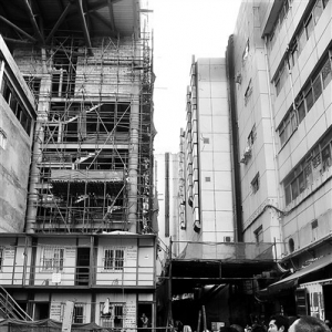

    3日下午14时19分,深圳华强北3号路中电大厦工地突然发生脚手架垮塌,造成5名正在施工的工人从高处坠落被埋。脚手架垮塌的原因经查是由于脚手架操作平台堆放石砖过重所致。经四五十名消防人员动用生命探测仪等设备搜救,被埋人员被成功营救,分别送往3家医院治疗,事故造成1死4伤。
    当时工人们正在三四楼作业砌方砖,怀疑是用起重机运输方砖时过重导致砖块坠落,造成外围的脚手架和防护网瞬间被砸塌。5名施工工人从高空跌落,被钢管、砖块和脚手架埋在地下室的天井里。由于工程尚未完工,地下室当然也缺乏排水设施,被困工人很可能同时被浸泡在连日降雨形成的积水里。
    事发后,深圳市公安消防支队已经调派特勤一中队和福田中队7台消防车30多名官兵,火速赶至现场救援。同时,有5辆120急救车现场待命。消防人员在用生命探测仪对垮塌成废墟的地下室进行搜救。街道办、安监局和施工方正在紧张地清点人数。
    现场钢管纵横,砖块散落,防护铁架七零八落地架在上面。这些钢管在垮塌的过程中严重扭曲变形,如同麻花状,让人心悸。在建的中电大厦综合楼横跨华强北一厂房,上大下小。垮塌的部位约有十几米宽。地下室的天井约有三五米深。进出施工场地的通道非常狭窄。
