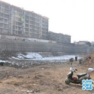

图为导致家属楼下陷的施工现场
       元旦过后,对于中国人寿保险信阳分公司家属院的居民来说有件事可让他们闹透了心。隔壁的“人防家园”工程因地基挖掘太深,导致中国人寿保险信阳分公司家属院的楼房开裂、侧移、下陷。

  记者还在报告中看到:“人防家园”在基坑工程施工过程中,存在诸多不规范之处,护坡顶端已出现显著侧向位移,对周边建筑已形成较大安全隐患;目前,围护工程尚不满足施工要求;如果要满足施工要求仍需进一步下挖,将会对相邻建筑造成更大危害。
  随后记者来到“人防花园”的施工现场,一位郭先生告诉记者,他们正在实施保护工程,远远看到工人们正在搭建。
