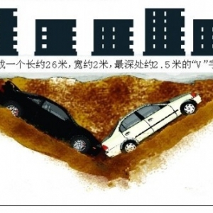

    待到一切都安静下来时,路面形成了一个长约26米,宽约2米,最深处约2.5米的“V”字形大坑,两辆轿车已陷入坑内。地陷发生后,附近8栋民宅约50名居 民和租客被疏散,相关部门安排酒店客房给他们住。有工作人员表示,地陷极可能是旁边的五金厂房施工方在基坑施工时抽水,把路基下面的砂石顺带抽走了。路面 水泥板没有支撑点,遂下沉。

    地陷范围事后被证实长约26米,宽约2米,最深处约2 .5米。这是一个“V”字形的坑,掉到坑里的黑色轿车的车头紧贴银白色轿车的车尾,车主被通知到了现 场。救援的工作人员经过勘查,决定把车开上来,由于路面的水泥板没有碎裂,银白色轿车很轻松就冲了出来,但黑色轿车由于车头朝下,工作人员在黑色轿车下垫 了木板,并用索绳系住黑色轿车的车头,用另一车拉了出来。黑色轿车被拉上来后,左右两侧车灯都有损伤。
