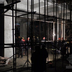

    21日20时30分许,桐城市盛源广场施工工地四楼高支模在浇筑混凝土时发生坍塌事故。中新社发 张娅子摄
    4月26日 安徽省26日通报了桐城市“3·21”在建楼坍塌事故调查情况。事故调查组认定,该事故是一起因建设、施工、监理等部门违法违规建设施工,地方政府及有关监管不到位而造成的较大安全生产事故。
    据安徽省政府安委会办公室副主任李大华介绍,2013年3月21日20时30分,桐城市盛源广场工程在浇筑主楼中庭5层屋面梁柱混凝土过程中,模板支撑系统失稳坍塌,造成8人死亡,6人受伤。安徽省政府办公厅下发紧急通知,部署开展全省安全生产检查工作。后经事故调查组认定,桐城“3·21”事故是一起因建设、施工、监理等部门违法违规建设施工,地方政府及有关监管不到位而造成的较大安全生产事故。
