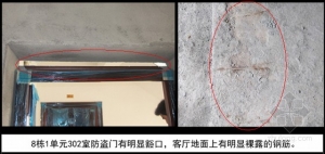

  该住宅小区第8栋一单元202室的业主张先生告诉记者,他去年8月份收到新房,今年4月份开始装修,前段时间准备装客厅吊灯,在天花板上打洞预埋塑料线盒时,却不料把2、3楼之间的楼板打通了。记者在张先生家里看到,透过楼板上安装的线盒可看到楼上的情景。在张先生楼上302室,记者在客厅地板上明显看到楼下埋设的塑料线盒,通过打穿的小洞可以看到楼下的整个客厅的情况,楼板已被打穿。在302室客厅与阳台交汇的地面上,记者看到有明显裸露的钢筋,302室由开发商统一安装的防盗门没有封住整个门框,门框上沿留下了明显的豁口。张先生说:“我们普通老百姓买套房子不容易,攒了一辈子的钱来买房,积蓄全用上还在银行贷了款,却买到这样偷工减料的危房,真让人揪心!”

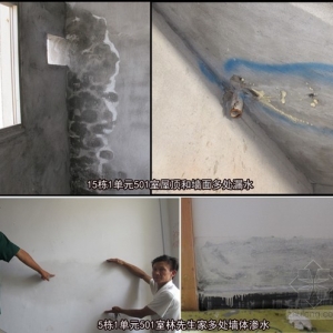

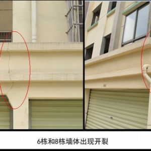

  小区第15栋一单元顶层501和502的业主反映,他们家近期楼顶、墙体多处出现渗水情况,外面下大雨时家里下小雨,前段时间装修时也出现打穿楼板的情况,现在不敢再装修入住了。在小区第5栋一单元501室,业主林先生告诉记者,他家是去年装修入住的,每到下雨时,他家客厅、阳台、靠楼梯过道的墙面就会出现大量渗水,他把家里的所有水管都检查了,没有发现破裂的地方,墙体渗水是从外面渗进来的,房屋墙体防水存在严重质量问题。记者采访时,看到小区第6栋和第8栋两栋楼房外墙墙面有明显裂痕。
