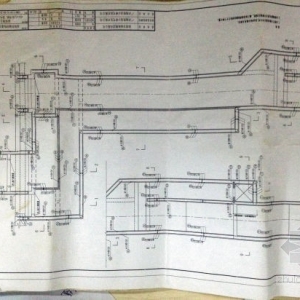

图纸标注的与实际的不符合
图纸标注的与实际的不符合

    洪先生是整个工地上的钢筋班带班,来深圳湾公园站地铁工地已经近4个月。他告诉记者,施工之初,许某便要求他在实际操作时,钢筋的间距要比图纸多出3厘米。在工棚内,洪先生还向记者出示了施工图纸,他指着图纸上不少标注为“100毫米”的地方说,实际操作时,钢筋班都是按照至少13厘米搭设钢筋间距的,钢筋架最终成型时,也有可能是15厘米甚至更多。而一些标注为“200毫米”的地方,施工时钢筋间距则为23厘米以上。
    洪先生还表示,出站口的地板厚度图纸规定是“600毫米”,但实际搭建的钢筋架只有40厘米,浇灌水泥后,地板的实际厚度应该在50厘米上下。
