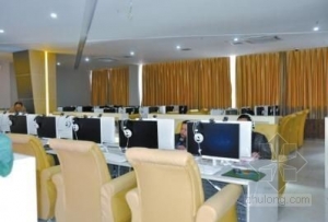

网吧内部营业图
  随后该条帖子立刻引起了遂宁市公安消防局的高度重视,昨日,遂宁市消防局对该网吧进行了核查,最终确定该网吧存在严重危及公共安全的火灾隐患,对其进行了临时查封,并立案调查。

  随后,记者登录遂宁网查看该帖,从爆料人上传的照片来看,该网吧的确已装修完毕,且悬挂了开张庆祝横幅。但整个楼层却还处于建设阶段,楼层外墙及一些基础设施都还未施工完毕。
