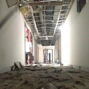

  50米走廊吊顶被掀翻
  事发后不久,记者赶到现场,走出6楼电梯时,便闻到了一股刺鼻的气味,走廊上一片狼藉。
  约50米的狭长走廊上,一块块的石膏板和大量铝质吊杆掉落一地,一些吊顶悬在半空,另一部分吊灯直接被掀掉在地。紧挨着这处走廊的两间空房间内吊顶也被掀翻。在6楼的另一侧走廊上,受到冲击波的影响,顶上的大部分吊灯连外罩都被震烂。此外,写字楼电梯也受到影响,共3部电梯出现了故障,无法正常运行。
