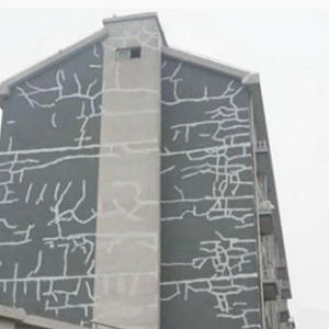

简介:施工方为了防止渗水,在外墙裂缝处涂了一条条白色防水涂料,由于裂缝处多,白色涂料布满外墙,被戏称为“绷带楼”。 记者现场了解到,宋剑湖家园三期安置房总计12幢房屋,其中有8幢出现外墙大面积裂缝。203 ...

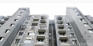

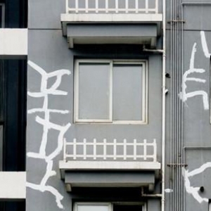

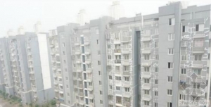

      记者现场了解到,宋剑湖家园三期安置房总计12幢房屋,其中有8幢出现外墙大面积裂缝。203幢甲单元5楼住户沈先生说,小区是2012年交付的,2013年开始有住户陆续入住,没过多久就有住户反映房屋渗水,涂这些白色涂料是为了防水,以前也涂过一次,“涂的密密麻麻,房屋质量让人担忧”。

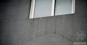

      203幢甲单元10层的一户居民说,这些所谓的“绷带”其实是修补墙体用的。从去年开始,附近几幢居民楼的涂层陆续出现裂缝,他们向物业反映后,上周,物业叫了几名工人过来修补,留下了这些白色“绷带”。“我们也觉得很难看,但是我们更加担心房屋的质量。”这名居民说,家里面以前经常有漏水,墙纸也因为漏水发霉了。记者在居民家中看到,墙纸确实有发霉的痕迹。图为外墙的裂缝。
      同时间使用这种材料建造的安置小区还有武进区南夏墅、湖塘等地的多个小区,也都出现了外墙涂层开裂的问题。但可能由于自然原因,宋剑湖家园的这几幢房子涂层裂缝最多,修补后,就显得很难看。
      苏澄宇说,等过几天风干后,他们会进一步修补并且上色,彻底解决这个问题。这些裂缝会不会产生安全隐患,苏澄宇表示“肯定不会。”他解释说,房屋的外墙分为三层,发生裂缝的是最外面的一层粉刷层,对房屋的安全没有影响。
      记者了解到,遥观镇建管所曾考虑过给外墙更换保温材料,但是由于成本太高,目前只能暂时维修。“出现一次裂缝,就维修一次,保证正常使用。”苏澄宇说。至于未来会不会更换保温材料,苏澄宇说,5年房屋保修期到期后,小区可能会考虑用一种叫“聚氨酯复合板”的保温材料替代,成本会高一点,但是不会产生粉刷层的裂缝。
