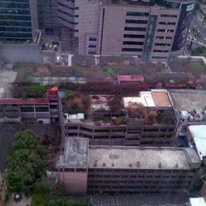

施工前,大楼原貌

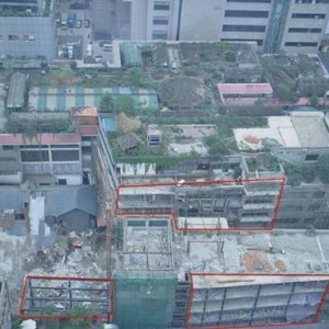

施工后,大楼外多处出现违章搭建(红线内)

       昨日,记者在现场看到,不少工人正在进行施工,这栋5层大楼外从1楼到5楼,均装上了钢材骨架,且每层扩建的楼面已经浇筑了混泥土,与原有楼面形成一个平面整体。整栋建筑外观与施工前相比,发生了较大变化。
