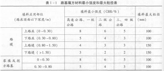

  (一)路基填料的一般要求用于公路路基的填料要求挖取方便、压实容易、强度高、水稳定性好。其中强度要求是按CBR值确定,应通过取土试验确定填料最小强度和最大粒径。最小强度和最大粒径的要求见表1—1.
