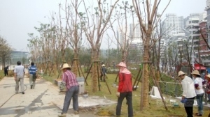

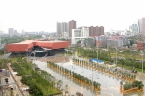

  图为花木公司组织施工的辛亥革命博物馆首义南轴线景观工程
  辛亥革命博物馆首义南轴线景观工程施工现场
