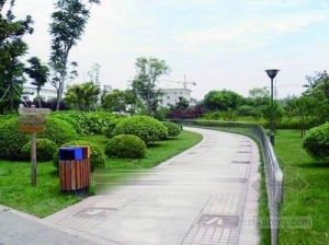

  对于无障碍园路设计,要尽可能做到平坦但不光滑。主干道上设盲道,电线杆、垃圾箱、标识牌等设施要远离盲道。如道路必须设置高差时,应小于0.02米,路宽要保持在1.35米以上,以保证轮椅使用者与步行者可错身通过。
