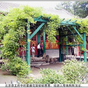

紫藤花架:紫藤枝粗叶茂,老态龙钟,尤宜观赏。北京恭王府中有二三百年前藤萝架;《圆明园四十景图》的“慈云普护”一节中有 “一径界重湖间,藤花垂架”。设计紫藤花架,要采用能负荷的永久性材料,显古朴、简练的造型。
