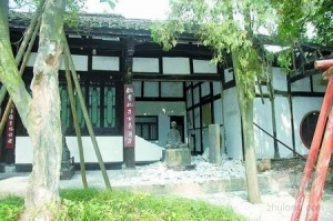

太白祠震后残损的状况

  30日上午,首先来到了李白故居的一个重要建筑群——太白祠。一进入施工工地,就发现几个工人在建筑木构件上涂着一种墨绿色的液体。这是干什么呢?满脑子疑问。
  太白祠项目部经理张洪文解释说,这是在对旧的木构件进行防虫防腐处理。修复古建筑最重要的一条就是修旧如旧,最大限度地保留原来的建筑材料,原构件能用的尽量都用上,能用一部分就用一部分,即便是要换新的,也要和原来的材质一样。“江油气候湿热,木构件容易腐蚀、生白蚁。我们要把木构件清洗干净,再放入专门的消毒池内浸泡,光那一池药水也要花好几万呢。浸泡晾干后再涂上你看到的那种液体,那是我们古建所拥有专利的一种防腐液。”
  进入大殿“清风堂”,里面空空的,只有中间有个硕大的木箱子,工作人员称,这个木箱子是为保护李白的铜塑像而特意做的。
  殿顶一部分还露着天,一部分椽上已直接摆上瓦。张洪文说,这就是川北民居建筑的特点,椽上直接摆青瓦,一仰一合,俗称“蝴蝶瓦”。这样的好处一是房顶轻,二是便于揭顶晾晒室内。但是川北民居建筑的梁架多使用穿斗式,梁架连在一起,牵一发而动全身,没有北方抬梁式的好修。
