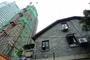

摘要: 【摘要】“危旧房改造项目是件好事,但对我家也造成了困扰。”72岁的冷蓉琴,宋希濂的小姨子说,这个项目离宋希濂公馆只有3.8米,打地基时,把公馆震成了“楼裂裂”,地基下沉,墙体多处开裂。“这样的房子,住得让 ...
【摘要】“危旧房改造项目是件好事,但对我家也造成了困扰。”72岁的冷蓉琴,宋希濂的小姨子说,这个项目离宋希濂公馆只有3.8米,打地基时,把公馆震成了“楼裂裂”,地基下沉,墙体多处开裂。“这样的房子,住得让人心慌,希望有关部门早点来修缮。”

墙角最大的裂缝能塞进一只手掌
南京市房屋安全鉴定处的工作人员分别于去年9月和今年1月,对宋希濂公馆进行查勘。鉴定报告说,去年9月第一次检查发现有多处裂缝,其中北侧厨房和主体接头部位竖向开裂,缝宽4毫米,地砖局部空鼓;室内木窗框与墙体之间有接头缝。二层,书房、洗手间都有裂缝,阳台挑梁面层局部破损;三楼阁楼,有的门已经变形没办法开启。同时,在房屋外墙设立了3个观测点,发现房子出现了一定程度的倾斜。今年1月份再次检测,发现宋希濂公馆损坏有所增加与扩大。两次“体检”发现,小火瓦巷48村1号住宅的损坏有所增加与扩大,相邻工程的施工对它造成了一定的影响。不过,目前房屋变形符合稳定标准,没有发现明显的结构性损坏。报告建议给予维修处理,其中,纵横墙体连接处,是修缮重点。
