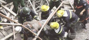

去年7月12日4时许,丰台区宋家庄苇子坑149号院内传来一声巨响,一栋8层钢结构楼房的7至8层发生坍塌。事故发生后,房客们纷纷破门自救,一些房客逃出后还帮助打不开门的人逃脱,消防部门赶到后也进行紧急疏散。楼内的262名客人全部安全撤离,未造成人员伤亡。据市安监局介绍,发生事故的8层楼楼内不同楼层,分别由国祥伟业如家酒店和金福世纪融家酒店经营。
事发时,金福世纪融家酒店接待了3个旅游团,因其他楼层客房已基本住满,便安排部分客人入住还未投入实际经营的7、8两层。而后,事故楼顶层钢构架突然变形,钢构架从楼顶堆积的建材部分往下塌陷,倒塌钢梁将7层压塌,并将6层顶部部分砸穿。
