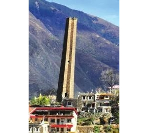

  在马尔康县,有一座修建于清朝乾隆年间的直波八角碉楼,其身高43米,半个多世纪来,碉身已倾斜2.3米,经受了3次大地震,却一直屹立不倒,被称为中国版的“比萨斜塔”。
  昨日记者从马尔康县文体局获悉,当地政府开始研究拯救碉楼的方案,已向全球相关专家学者发出征集令,希望提供一套风险最小的拯救方案。
  碉身倾斜2.3米 经历3次地震而不倒
  在距马尔康县城15公里的松岗镇,有一个松岗碉群,共4座碉楼,分别位于梭磨河两岸,其中有两个八角形状的碉楼位于直波村,被称为直波碉楼。
  马尔康县文广新局副局长杨昕告诉记者,倾斜的碉楼是直波北碉,经他们仔细测量后发现,碉楼的碉身最顶端已经倾斜了2.3米,已经超过了一般建筑的倾斜值。

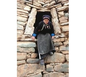

  今年已经58岁的村民八尔姆说,在她六七岁时,她和当地其他小伙伴经常到碉楼玩耍,当时大家都已发现这座碉楼倾斜了。半个多世纪过去了,这座碉楼依然倾斜,但没倒塌。

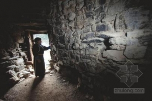

  不过杨昕分析认为,一个建筑是否稳固取决于结构,直波碉楼墙壁有近1米厚,从下往上是锥形结构,本身具有稳定作用;同时碉楼经过多年的地质沉降,已形成了较稳定的结构。

  2000年左右,直波碉楼倾斜的问题引起了当地政府部门的关注,经过测量后发现碉身倾斜已达2.3米,当地政府决定对直波碉楼进行加固修复,在碉楼下方修筑了挡体。
  “这10多年来,碉楼的倾斜度并没明显加大。”杨昕说,考虑到碉楼会威胁到村民的安全,政府部门准备对碉楼进行纠偏修复,前期他们联系了很多家具有专业资质的公司,并邀请了相关专家商讨方案,不过专家们出现了多种意见。
  目前,一种方案是在对碉身加固的基础上,如果碉楼往南边倾斜,就在北边挖出一些土石,让碉身重心保持平衡;另一种方案对整体碉身进行灌胶,将碉楼粘合起来,让它更加稳固,再将整体进行纠偏;第三种方案就是不影响外观的情况下,在碉楼偏移一方搭一个钢架,将碉楼支撑起来,避免碉楼倒下来,让它保持现有的倾斜度。
