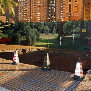

摘要: 提 要: 商报东路景洲大厦小区北侧通道发生塌陷,一名保安不幸身亡,附近居民普遍担心景洲大厦的主体结构安全。昨日,市住建局安监站站长刘昕在接受记者采访时表示,根据最新监测结果,文博大厦施工所造成的基坑变形 ...
提 要:商报东路景洲大厦小区北侧通道发生塌陷,一名保安不幸身亡,附近居民普遍担心景洲大厦的主体结构安全。昨日,市住建局安监站站长刘昕在接受记者采访时表示,根据最新监测结果,文博大厦施工所造成的基坑变形在可控范围内,不会对景洲大厦的主体结构产生影响。

多方原因导致地面坍塌
目前,事故调查组对事故的调查仍在进行中,但初步分析认为,地面坍塌由多方原因所致。其一,毗邻景洲大厦的施工基坑有一定变形,而深圳多日连续暴雨,加大了变形值。深圳市勘察研究院监测数据显示,由于大雨,26日基坑四周沉降监测和水位监测数据变化比较明显。其二,坍塌部位是景洲大厦的给水管断裂部位,现场调查发现,给水管中镀锌管和普通钢管焊接的部位发生了断裂。而从初步掌握的情况来看,这个点断裂了之后,给水管的压力加大对土地本身冲刷力度。其三,事发地点为原新洲大厦基坑建设的出土口,主体结构中两根地下支护桩的长度较短,支撑力度不够。综合这几方面原因导致了地面局部垮塌。
