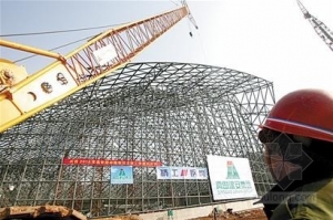

14000多根钢结构杆件现场拼装
  “这是我们为植物馆拼接的最后一块钢结构,整个工程钢结构总吨位有3000吨,拼装杆件达14000多根。”昨日,随着植物馆主体顺利封顶,青岛建安建设集团全体施工人员一片欢呼。“钢结构现场拼接及焊接任务特别重,吊装难度特别大,仅现场拼接的钢结构焊缝总长度就有17000多米,相当于1万吨常规钢结构工程的焊接量。施工时间仅有3个月,为保工期,我们四五百人奋战在一线工地,三台履带吊、8台汽车吊进行抢工,气保焊机投入量近百台,最终顺利完成。”
  “施工主要在冬季完成,这增加了焊接难度。”负责一线施工的建安集团负责人崔金辉详细介绍了一些“内幕”:“焊条电弧焊时,焊接作业区最大风速不宜超过8米/秒,气体保护焊时,风速不宜超过2米/秒,当超过上述范围时,就采用防风棚保障焊接电弧区域不受影响。现场焊接尽量采用手工电弧焊,同时注意收集当地气象资料。先测环境温度,或以天气预报为准,当焊接环境温度低于0℃但不低于-10℃时,使用汽油喷灯加热焊接接头部位(即打磨区域);用手触摸加热区域背部,当手感微微发烫时,立即将引弧板、熄弧板和钢衬板点焊固定,然后立即施焊;手工电弧焊焊条必须采用碱性焊条,电流由180A250A逐渐变大,电压由20V-30V逐渐变大,靠焊接本身的热输入维持焊接区域温度,且要一次焊完。如遇停电,重新补焊时要重新加热,并且加热时间延长,温度提高20℃-30℃……并不是简单的焊接,工序要求非常严格,14000多根钢结构杆就是这样现场拼装起来的。”
