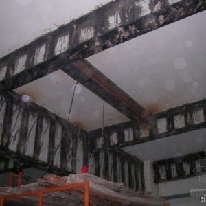

随着人类城市化进程的加快, 如今甚至在今后的很长一段时间内房子将越建越多。而在多数建筑结构中,仍然有结构加固不到位的建筑被人们使用着,这种加固不到位、不合格与不合理的老房或者新房一旦出现崩塌,那是非常严重的!人命关天, 像定时炸弹一样,随时都生活在危险隐患下,对此,我们除了要严厉批评那些伪建筑工程之外,作为结构工程师我们还需要想法设法去加固维修更多有隐患的房屋,下面就加固专业给大家分享在建筑结构加固过程中必须遵守的几项原则!
原则一:加固实施过程中应加强对实际结构的检查,并随时消除隐患。尽管在加固方案确定之前,对已有结构进行了全面的鉴定与检测,但是由于种种客观原因,对已有结构的实际状况及结构损伤和缺陷情况是无法百分之百掌握的。因此,装修加固实施过程中,工程技术人员应加强对实际结构的检查工作,发现与鉴定结论不符或检测鉴定时未发现的结构缺陷和损伤,应及时采取措施消除隐患,最大限度地保证加固的效果和结构的可靠性。
原则二:减少对原有结构的损伤,尽量利用原有结构的承载能力。在确定结构支撑加固方案时,应尽量养活对原有结构的拆除和损伤。对已有结构或构件,在经结构检测和可靠性鉴定分析后,对其结构组成和承载能力等有了全面了解的基础上,应尽量保留并利用其作用。大量拆除原有结构构件,对保留的原有结构部分可能会带来较严重的损伤,新旧构件的连接难度较大,这样既不经济,也可能对加固后结构留下隐患。
原则三:静力压桩结构方案应技术可靠、经济合理、方便施工。结构加固方案的选择应充分考虑已有结构实际现状和加固后结构的受力特点,对结构整体进行分析,保证加固后结构体系传力线路明确,结构可靠。应采取措施保证新旧结构或材料的可靠连接。另外应尽量考虑综合经济指标,考虑加固施工的具体特点和加固施工的技术水平,在加固方法的设计和施工组织上采取有效措施,减少对使用环境和相邻建筑结构的影响,缩短施工周期。
原则四:全面了解原有结构的材料和结构体系。结构加固方案确定前,必须对已有结构进行检查和可靠性鉴定分析,全面了解已有结构的材料性能、结构构造和结构体系以及结构缺陷和损伤等结构信息,分析结构的受力现状和持力水平,为加固方案的确定奠定基础。
因此,必须先鉴定后加固,避免在加固工程中留下隐患甚至发生工程事故。
