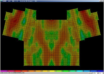

   根据岩土勘察报告、浅层平板载荷试验报告以及原设计单位提供的基础荷载数据,以基础顶面为界进行了基础优化设计。以ETABS软件进行计算分析,分别采用倒楼盖模型和考虑上部结构刚度的Winkler弹性地基梁板模型(整体刚度+面弹簧法,参与工作的上部结构取4层[9-10],计算模型见图3)。经分析对比,2种模型的内力分布规律与内力需求较吻合,后者的内力需求略大于前者,而且更加符合结构实际受力情况,所以按后者的分析结果进行筏板结构设计和沉降预测。
   计算分析时,通过改变筏板外挑尺寸而调整其平面形心位置、进而控制上部竖向荷载偏心距ey。经试算,筏板大部分外挑600时,D+L工况ey为0.244m(21#楼)和0.035m(22#楼),均满足ey≤0.1W/A的规范要求[12-13]。
   采用厚1500平板式筏形基础,混凝土强度等级C40。选取不利位置进行筏板抗冲切和抗剪验算,验算结果均满足规范要求,且富余度普遍超过20%。
   根据ETABS分析得到的筏板内力分布(见图4a~4d)进行筏板抗弯承载力计算,采用HRB335钢筋,双层双向?25@180配筋,在个别墙下底筋和跨度较大的板跨面筋配置附加筋。

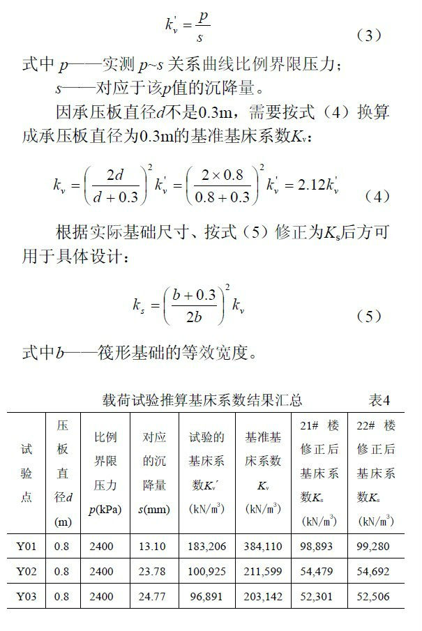

   基床系数是Winkler地基模型计算筏板内力和沉降变形的重要参数,与土性和基础形状、尺寸密切相关。本工程根据浅层平板载荷试验数据推算如下[14,20],结果汇总于表4。
试验的基床系数Kv´按式(3)确定:
   根据表4计算结果,取Ks=50000kN/m3。此设计参数实际上只是平均基床系数,从总体上确定筏形基础平均沉降。在上部结构与筏形基础相互作用下,实际地基反力呈两边大、中间小。用单一基床系数输入Winkler地基模型不能反映上述地基反力的分布特点,因此根据规范[13]的地基反力系数分布规律、适当调整了筏板不同区域的Ks值。最终沉降计算结果见表5。沉降变形图见图7。

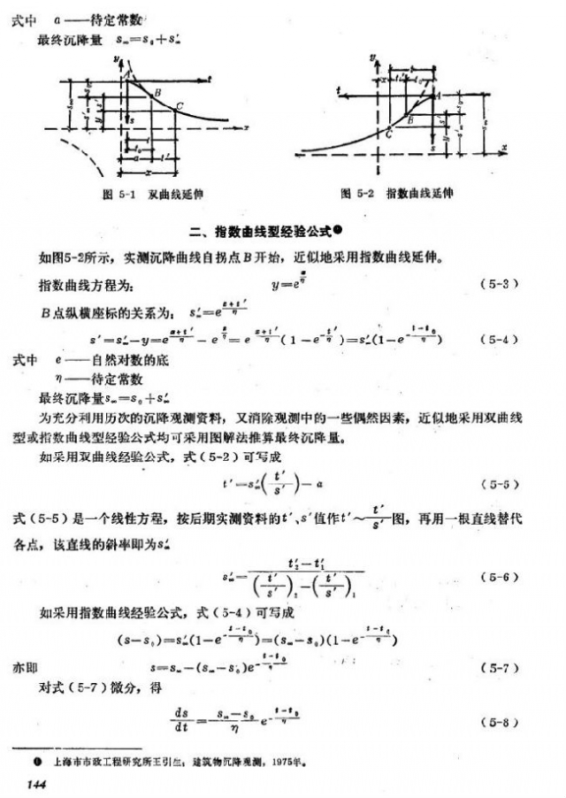

现该2栋楼均在装修阶段、荷载增加不大。利用实测沉降曲线(图8)进行经验公式曲线拟合[21-22],推算出地基最终平均沉降值分别为3.112mm(21#楼)和3.554mm(22#楼)。

   根据基底平均压力pk、最终平均沉降推算值s,按式(7)反算实际平均基床系数Ks结果见表8,与表4推算的数据相差很大,但经重新复核,筏形基础结构承载力满足要求。

相关阅读2:用沉降观测成果推算最终沉降的经验公式
(摘录自参考文献[21]P143~148)
