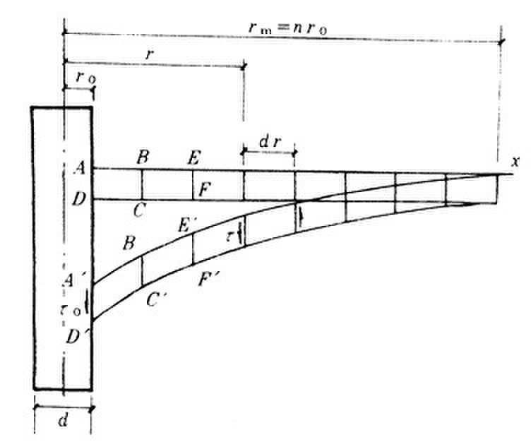

1.1剪切变形传递法
Cooke(1974)提出了摩擦桩荷载传递的物理模型,该模型为了简化计算,作了一系列假定并认为:当荷载较小时,桩的沉降较小,桩土之间不产生相对位移,上下土层之间无相互作用, 桩的沉降由剪切变形的积累而产生的,剪应力从桩侧表面沿径向向四周扩散到周围土体中;摩擦桩一般在工作荷载作用时,桩端承担的荷载比例较小,沉降主要是由桩侧传递的荷载所引起,在单桩周围形成漏斗状位移分布。
宰金铭(1993,1996)将剪切变形传递法推广到塑性阶段,从而得到桩周土非线性位移场解析表达式。在该基础上,与层状介质的有限层法和结构的有限元法联合应用,给出群桩与土和承台非线性共同作用分析的半解析半数值方法。

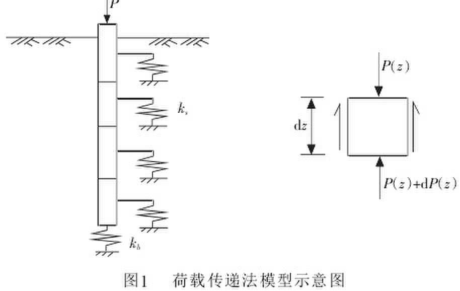

1.2荷载传递分析法
荷载传递分析法亦称传递函数法,由Seed及Reese于1957年提出,它是目前应用最为广泛的简化方法,这种方法是从规定的荷载变形传递方式来计算桩对荷载的反应。其基本思想是:将桩划分为一系列等长的桩段(弹性单元),每一桩段与土体之间的联系用非线性弹簧来联系,桩端处土体也用非线性弹簧与桩端联系,以模拟桩-土之间的荷载传递关系。
Guo(2001)提出了一种弹脆塑性模型,以考虑桩周土体的软化性状,这也是三折线模型中的一种。
将桩与土之间的接触简化为弹簧连接,易推得
