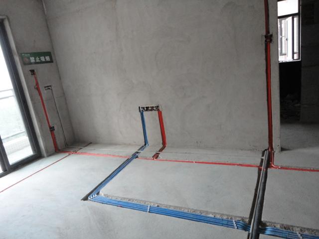

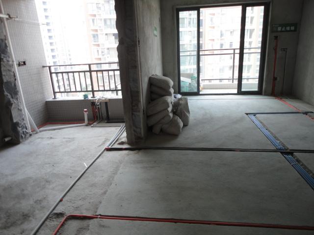

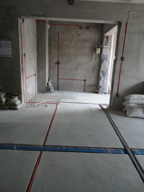

水电环节中开关插座定位是家庭装修过程中最关键的环节之一,在我们今后的生活中起着举足轻重的作用。
知识点一

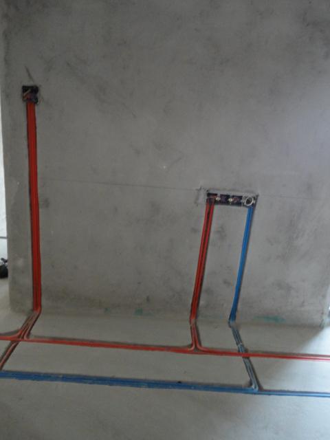

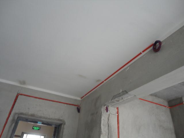

电气安装工程插座安装高度的设计尺寸。
1.电源插座边距地宜为30CM,平开关面板底边距地宜为140CM;
2.烟机插座离地高220CM;
3.地柜内插座离地高55CM;
4.微波炉插座距地高160CM;
5.空调插座距地高2M;
6.电视背景插座高度宜为60(特殊要求除外);
知识点二

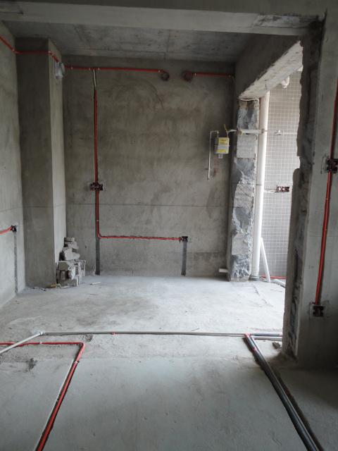

卫生器具及管道安装
1.橱柜安装下水管如需改道必须离地10CM以下,沿墙角走;
2.混水阀代花洒安装高度不宜高于90CM;
3.洗衣机水阀高度宜为120CM;
4.拖把污水盆水阀高度宜为800MM;
5.冲落式蹲式大便器水阀高度宜为400MM;
6.柜式洗面盆三角阀高度宜为500MM;
特别注意一点的是,排水流向按管线短,埋深小,尽可能自流排出的原则确定。
