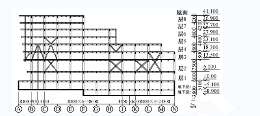

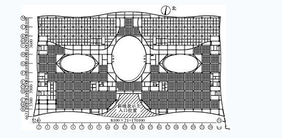

‍结构主要特点:结构转换多;楼板开洞大(见结构平面图);阶梯状退层结构(见结构剖面图);结构跨度大;节点类型多。
地下部分为车库、设备用房和密集书库;地上部分为阅览、报告厅、展览厅、藏书、办公等用房,层1设有一个600人大空间报告厅;建筑中部由西至东共设置3个中庭,由层1贯通至屋顶。
南立面凹入式主入口门庭处开口长度最大为56.7m,内收进深24m,高度约为28m;西南角因在层1,2抽柱,形成上部大悬臂结构;东西立面从下至上由北向南呈阶梯形退台。
                                                            结构平面图
                                                          结构剖面图

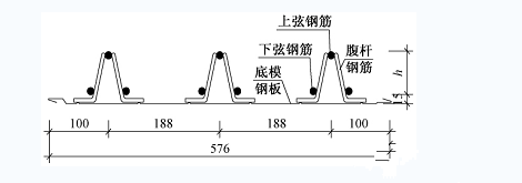

结合不同区域的使用功能、楼面使用荷载要求和不同的结构类型,采用了多种楼盖形式:现浇厚板、普通现浇梁板楼盖、GR模壳钢筋混凝土双向密肋楼盖(本工程中应用最广泛)、钢筋桁架楼层板组合楼盖(见下图)。
‍钢筋桁架楼板

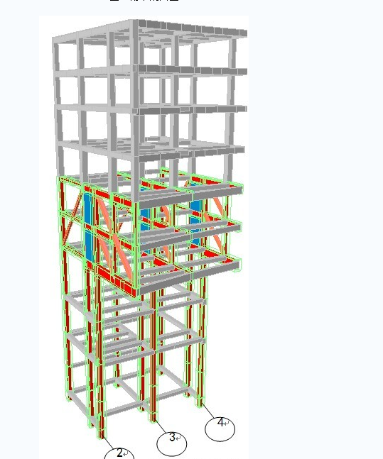

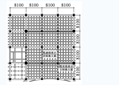

报告厅设在层1,高度跨2层空间,上部为8.1m×8.1m的小柱网结构。为实现报告厅的大空间效果,上部7个结构柱不能直接落在基础上,而需要对7个结构柱进行结构转换(见以下俩图)。
结构转换运用了抬轿的原理,沿纵横向分别设置转换梁形成空间的结构转换体系。转换梁均采用钢骨混凝土梁,支承转换梁的柱采用钢骨混凝土柱。双向密肋楼盖提供了较大的楼面刚度,有利于主、次转换梁共同协调工作。
报告厅平面图
 转换梁平面布置

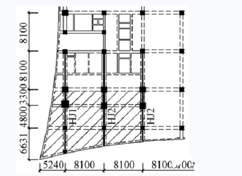

在西南角下沉式广场处受建筑立面造型的限制,上部结构柱在层3以下不能直接落至基础上,形成了上部结构大悬挑
 的状况,图上斜线部分表示上部层3~8外悬挑范围,悬挑跨度分别为10.162,8.645和7.381m
‍                                        层3悬挑桁架平面

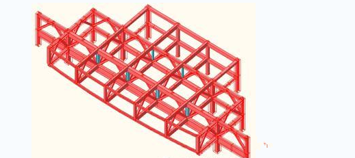

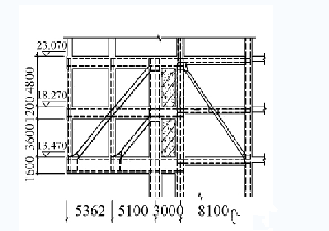

悬挑桁架共设置了3榀(见以下两图),桁架高度跨层3,4两层层高,总高度9.6m,3榀桁架之间采用钢筋混凝土梁进行横向连接。桁架弦杆采用钢骨混凝土截面形式,腹杆为实腹式H型钢。
                                                          ‍桁架剖面图
‍                                           悬挑桁架局部模型

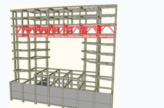

在南侧主入口立面处以平滑内凹的手法形成大开敞门庭(见下图),门庭处开口长度最大为56.7m,内收进深24m,水平投影面积达到815m2,在层6楼面处需设置转换层进行过渡。
湖北省图书馆门庭效果图
2) 转换结构采用层间桁架,桁架下弦离地高度达到27m,属于高位转换(图11)。转换层结构最大跨度位于轴B上轴10~15之间,达到40.5m,轴B外悬挑长度约为7.576m。采用自重较轻的钢结构空间转换桁架共同承托上部层6~8结构荷载。
局部模型:
转换层
门庭

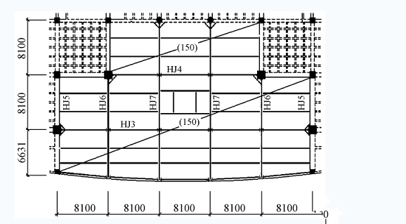

3)主桁架沿水平方向共布置2道(HJ3,HJ4),桁架高度同层6层高,桁架采用实腹式H型钢;带悬臂的次桁架垂直于水平桁架方向布置,共设置6道(HJ5,HJ6,HJ7),见图12。施工现场照片见图13,14。
