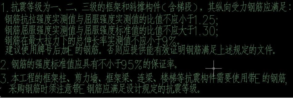

还有我接触到某工程,它的结构总说明是这样的:
带E钢筋适用范围
第1条是照搬“混规”和“抗规”,没有疑义。这条设计写不写上都没关系,因为是强规,施工会执行的。当然,写上更保险些。关键是第3条,第3条要求凡抗震构件均需要带E钢筋(非抗震构件如非框架梁、板除外),这与第1条是矛盾的,第1条带E钢筋使用范围很小,而第3条,带E钢筋使用范围很大,规定范围不一致,逻辑上是不通的,有歧义的,使用者无所适从。如果设计要求所有抗震构件均要使用带E钢筋,也未尝不可,设计师可以有个性化设计,有这个权利,比规范要求更严格,但应用在其他构件上是否有反作用?笔者没做过试验和研究,但无论什么出于什么原因,有了第3条就要删除第1条,否则,引起不必要的争议;其次是业主可能不干了,规范上只要求框架纵筋使用带E钢筋,你为什么设计成所有抗震构件使用带E钢筋?导致成本会增加。完全没有必要,箍筋根本不需要带E钢筋。我与结构设计师沟通下来的感受是设计师对规范理解错误。当然,由于规范用词简洁,过于“吝啬”,似乎语焉不详,导致人们有不同理解,但正确的理解只有一种,这需要深研。如果不同的理解甚至相反的答案都是正确的,那么,这规范本身就是有问题的。
