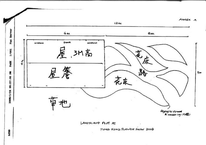

    此次花卉展在香港维多利亚公园举行,由康乐及文化事务署主办,展期11天,共有超过二百个来自二十一个国家的机构参与。在拟参展作品中,有一座类似美国西部牛仔时代的小木屋,在小木屋中央放一辆马车,建于在园林中,其创意见下面的示意图。

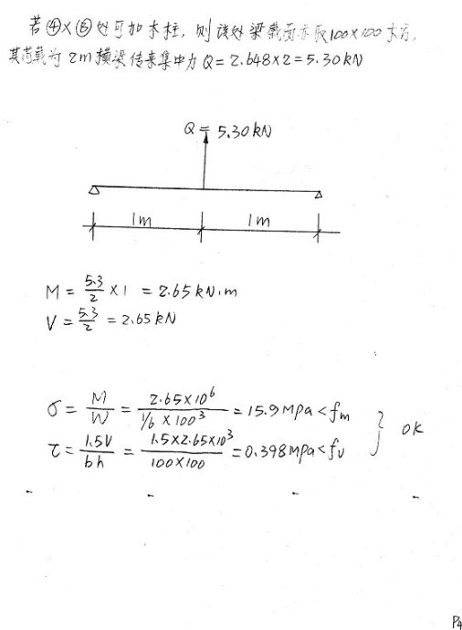

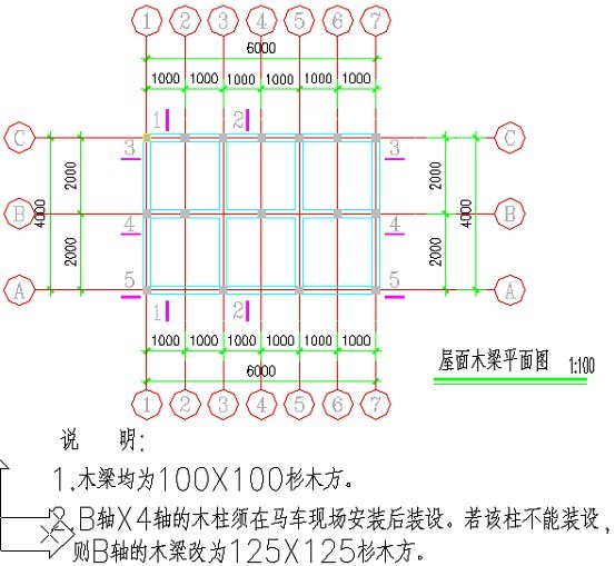

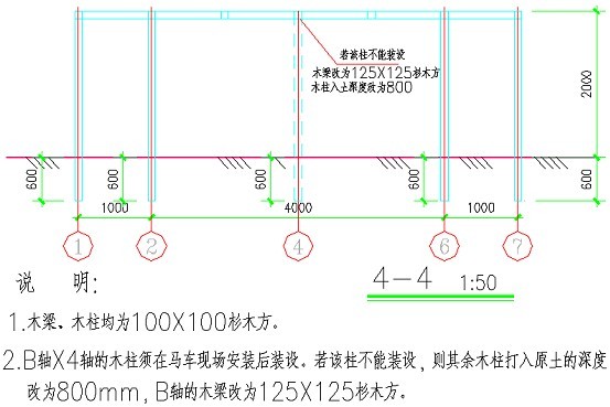

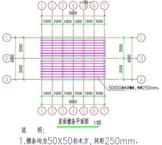

    根据上面的设计创意,结构布置如下,其中B轴X4轴的木柱须在马车现场安装后装设(即该柱有可能因现场安装马车而不能装设),设计和验算需要考虑这种情况。

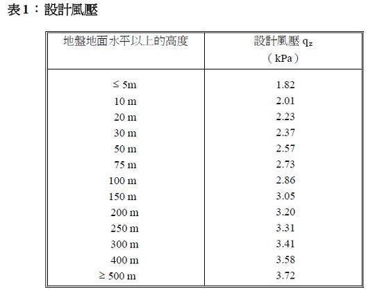

    香港风荷载规范[1-4]规定的风荷载取值见下面表1,明显比国标[5]附录D表D.4的数值高出不少。验算时按香港规范要求,并考虑高度小于5米、使用期限<1个月的实际情况,按该规范4.3条取表1数值的70%作为基本风压。

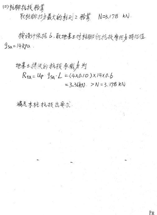

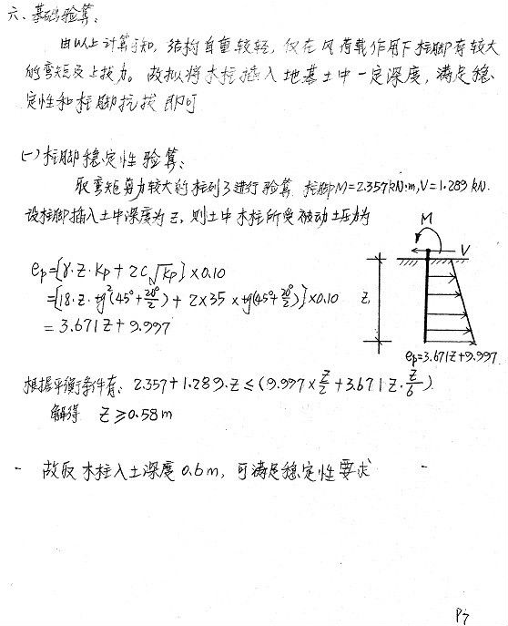

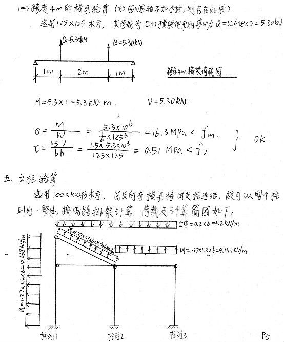

    由于木屋体形为半开敞,且基本风压大,验算结果是1)木柱脚弯矩大、需要考虑埋地柱脚侧面的被动土压力予以平衡;2)木柱脚承受上拔力,需要考虑埋地柱脚侧面土的摩阻力予以平衡。木柱脚的埋地深度由上面2个条件验算决定。
3、具体计算过程

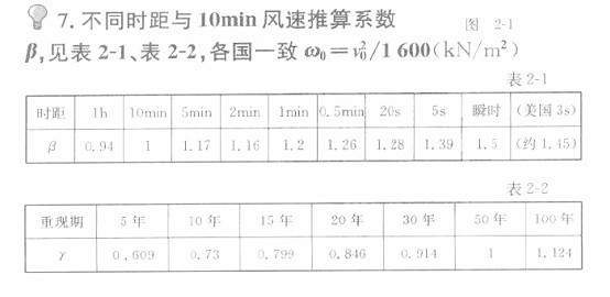

    因此对于轻钢结构和木结构等风敏感结构,有必要适当提高风荷载的取值标准。文献[11]的表2-1和表2-2提供了不同时距、不同重现期风速的推算系数,可作为参考依据。此外也可参考袁鑫写的《中美规范风压计算的差异与转换方法》。
