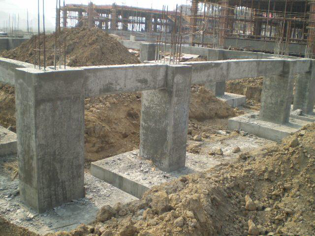

【图二】里,柱子下面扁扁平平的就是承台了...
承台承台,其实就是承受重量(荷载)的台子啊....第五步,浇筑承台混凝土施工程序暂时先说到这里,我们逐条分析一下。

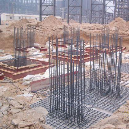

砖:槽边 = 基础垫层边线 + 模板以及支撑宽度 + 木工(或瓦工)工作面 + 放坡宽度。砖:垫层边你已经知道了。 砖:看一下【图三】,你会发现“加固模板的钢管”比垫层宽,这就是我说的“模板以及支撑宽度”了。你要知道,挖土的时候,要是太陡了就有可能“塌方”(就是边坡的土坍塌下来)。因为挖土是要用“挖掘机”的,机械不可能做到“人那么细致”,挖出来的坑一定是“上大下小”的,就是土边坡有斜度啊。“即使不考虑塌方危险”,也是没办法挖出直上直下的坑边来的。标准砖:所以,我们考虑到这两个因素,事先就让挖掘机挖的大一点,挖个斜坡出来。等挖好的时候,边坡土方也不塌方,坑底下尺寸也不小。这个我们事先“外放”的尺寸,我们就叫他“放坡宽度”。

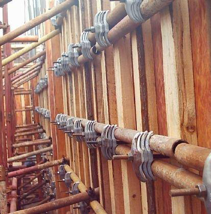

这张图片是一张“基础剪力墙模板”的图片。
至于”剪力墙“,你可以简单的把它理解为“一道 内部含有钢筋的 混凝土墙”。“长钢管”是为了“拦住模板”,防止模板向外涨 的。左下角的“短钢管”是为了支住“长钢管”,防止“长钢管”向外涨的。连接“长钢管”和“短钢管”的叫 “扣件” 。我们说的“木工操作面”,就是指【 “木工拧扣件”、“拧螺丝”、“安装模板”所需的工作空间】。简单地说,就是留出足够大的地方,让木工能干活。
闲话:图里边的“带螺丝帽的螺杆..”叫“对拉螺栓”,螺帽内侧“弧形的,拢钢管的“那个东西叫“燕形卡子”。墙的另一侧,和这边是对称的,大家可以想象一下....用“螺丝”拦住“燕形卡子”;用“燕形卡子”拦住“钢管”;用“钢管”拦住“模板”,这就是一套加固体系....值得一提的是:混凝土越到下边,对模板的涨力 越大。所以,如果 模板达到了 一定的高度, 一个“螺丝帽”的力是不足以满足要求的。这时候,在模板下部的“对拉螺栓”上,就要拧两个“螺丝帽”,这个“增加的螺丝帽”,我们叫它“备帽儿”。具体应该在什么位置加“备帽”,我的建议是“尊重木工的意见”,但是一定要提醒他注意。这样,要是没问题,你指挥的好;要是有问题,也可以推给木工(你都提醒他了,他还没干好)。槽边 = 基础垫层边线 + 模板以及支撑宽度 + 木工(或瓦工)工作面 + 放坡宽度。
