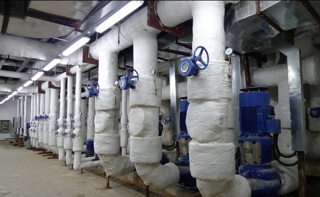

中央空调管道用阀门的选型设计:
  1、冷冻水机组、冷却水进出口设计蝶阀;
  2、水泵前蝶阀、过滤器,水泵后止回阀、蝶阀;
  3、集、分水器之间压差旁通阀;
  4、集、分水器进、回水管蝶阀
  5、水平干管蝶阀;
  6、空气处理机组闸阀、过滤器、电动二通或三通阀
  7、风机盘管闸阀(或加电动二通阀) 注:一般采用蝶阀时,口径小于150mm时采用手柄式蝶阀(D71X、D41X);口径大于150mm时采用蜗轮传动式蝶阀(D371X、D341X)。
  选用暖通阀门的注意事项:
  1、减压阀、平衡阀等必须加旁通阀;
  2、全开全闭最好用球阀、闸阀;
  3、暖通空调管道尽量少用截止阀;
  4、阀门的阻力计算应当引起注意;
  5、电动阀一定要选好的。
  给水管道上使用的阀门的选型原则
  1、需调节流量、水压时,宜采用调节阀、截止阀;
  2、要求水流阻力小的部位(如水泵吸水管上),宜采用闸阀;
  3、安装空间小的场所,宜采用蝶阀、球阀;
  4、水流需双向流动的管段上,不得使用截止阀;
  5、口径较大的水泵,出水管上宜采用多功能阀。
  止回阀设置要求:
  1、引入管上;
  2、密闭的水加热器或用水设备的进水管上;
  3、水泵出水管上;
  4、进出水管合用一条管道的水箱、水塔、高地水池的出水管段上。
  注:装有管道倒流防止器的管段,不需再装止回阀。
  止回阀的阀门类型选择: 应根据止回阀的安装部位、阀前水压、关闭后的密闭性能要求和关闭时引发的水锤大小等因素确定,应符合下列要求:
  1、阀前水压小的部位,宜选用旋启式止回阀、球型止回阀和梭式止回阀。
  2、关闭后密闭性能要求严密的部位,宜选用有关闭弹簧的止回阀。
  3、要求削弱关闭水锤的部位,宜选用快速关闭消声止回阀或带有阻尼装置的缓闭止回阀。
  4、止回阀的阀掰或阀芯,应能在重力或弹簧力作用下自行关闭。
  给水管道的下列部位应设置排气装置:
  1、间歇性周期使用的给水管网,其管网末端和最高点应设有自动排气阀。
  2、给水管网有明显起伏积聚空气的管段,已在该段的峰点设自动排气阀或手动阀门排气。
  3、气压给水装置,当采用自动补气式气压水罐时,其配水管网的最高点应设自动排气阀
