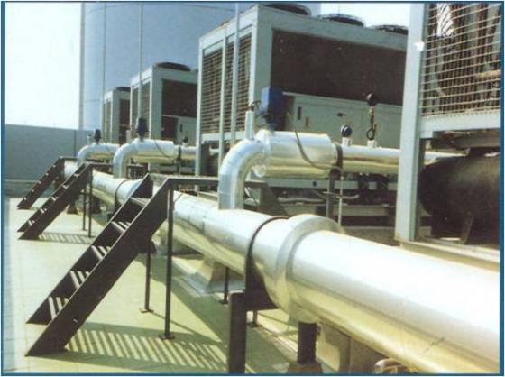

  搭设拱桥穿越管道,可保护管道保温层不受损坏,方便工作人员检查维护

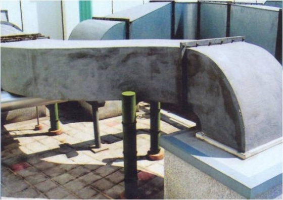

  屋面风管支架制作成毛竹状,既具有生命活力,又具有艺术效果。支架底部、风管出口均做收口处理,整体布局和谐美观。

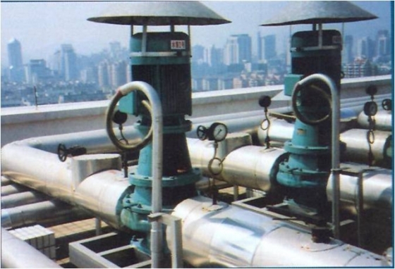

  屋面水泵安装防水设置到位:1、电机顶部设置伞形防水帽;2、电源管弯曲向下成伞柄状。

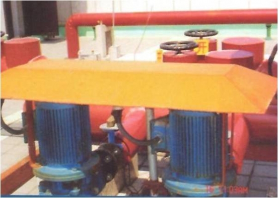

屋面加压水泵采用翻边防雨罩进行保护,提高屋面设备使用寿命

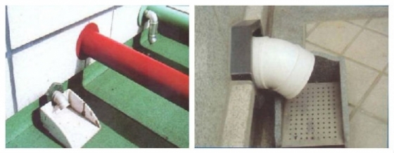

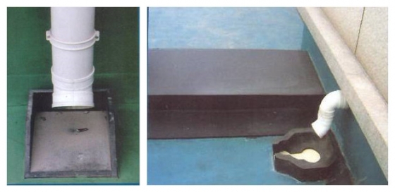

  屋面雨水管下水口安装45o弯头,排水管下设置簸箕做挡水板挡水板成型美观,排水流畅。
  排水管出墙面,用石材拼成六角形装饰圈。挡水簸箕内增加过水板,可防止落水的飞溅屋面管道穿墙装饰圈设置

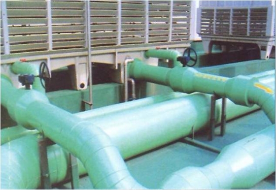

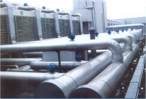

  屋面冷却塔、水管、阀门排布成行、成线、整齐、均匀。

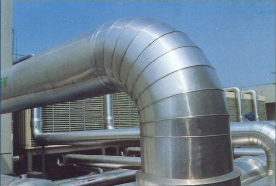

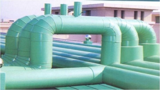

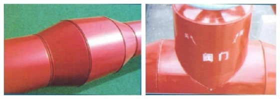

  保温管道金属保护壳制作精美,接口搭接顺水
  保护壳制作工艺精湛,管道上返处设置固定支架。

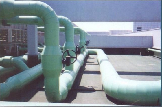

  屋面空调管道布局合理、阀门高度统一

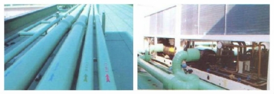

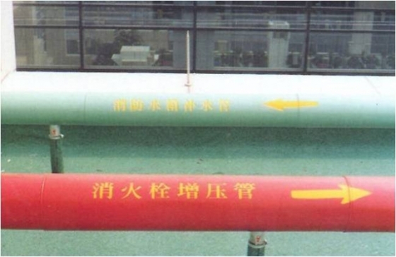

  屋面管道用途、流向、色标标识齐全。

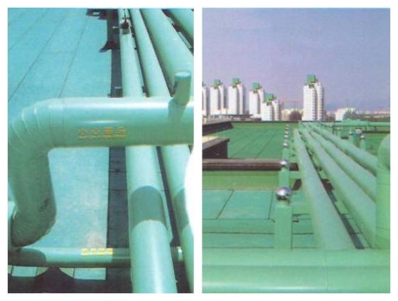

人性化提示:小心碰头、请勿踩踏。屋面管道支架排列整齐、浑然一体
  屋面管道、支架设置规范,排布整齐,与屋面浑然一体。
保护壳制作工艺精湛。阀门及开、关方向标识明显。

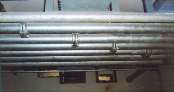

成排管道安装直线部分互相平行,弯曲部分曲率半径一致。

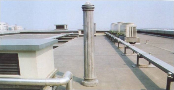

通气管制作成罗马柱,牢固美观。桥架与支架排列整齐,制作工艺精细。

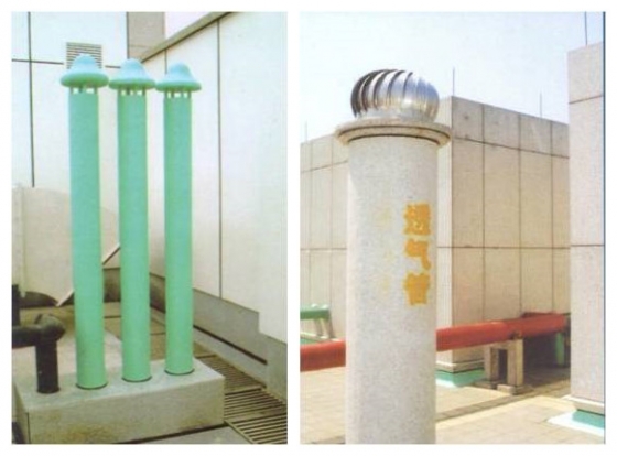

蘑菇型的通气管是安装技术与艺术的结合。通气管采用同墙面材质一致的大理石干挂,顶部采用自动风向转动排风,标识明显。

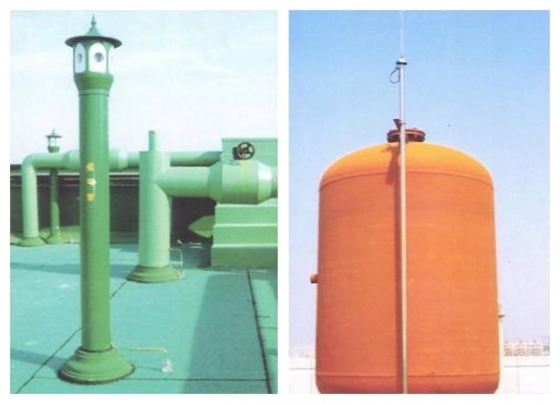

屋面透气管制作成庭院灯形状,美观高雅,灯杆接地规范。屋面气压罐采用不锈钢管单独设避雷针,与屋面避雷忘就近连接。

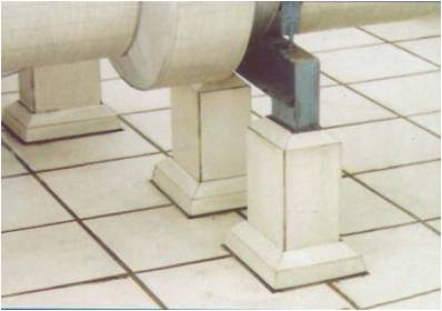

  屋面管道支架采用大理石干挂外包,与屋面材质一致。管道支架与地面成一体,合理美观。管道支架采用整块大理石,设置独特,富有创意。

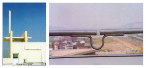

屋面避雷带随建筑物形状敷设,横平竖直,造型美观。避雷带穿伸缩缝,采用弯过渡处理。

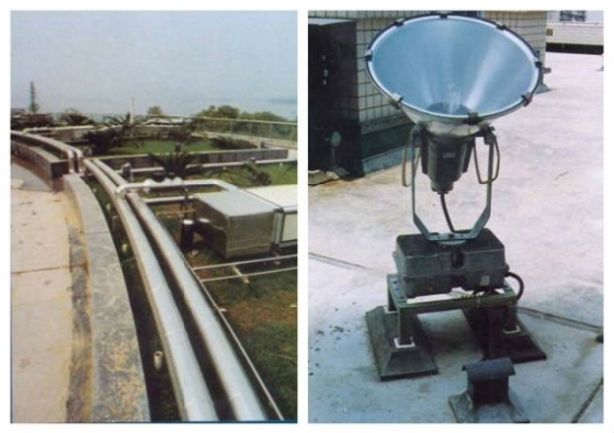

保温管道安装规范。屋面反光照灯安装,支座、支架、灯具浑然成一体,接地牢固可靠。

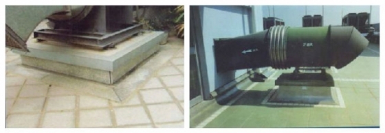

风机基础施工质量精美,减振器、槽钢支架安装正确,接地良好。通风机进风口增加向下弯头,可防止雨水进入侵蚀风机。采用不锈钢软接头,克服了其它软接强度、抗腐蚀性、抗老化性差的缺点。风机、风管标志齐全。

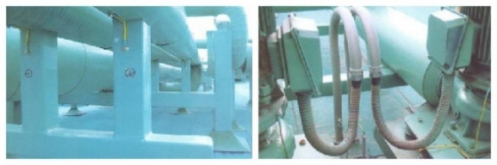

屋面引出的动力线做防水弯头,包塑金属软管长度小于80cm,线管与软管连接采用专用接头,接地明显可靠。屋面保温管道金属保护壳和支架接地牢固可靠。

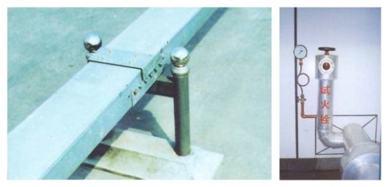

屋面电缆桥架安装,盖板连接处采用压板封缝,可防止雨水进入桥架。支架底部做成门型支架,顶部用不锈钢球做帽子,合理美观。屋面试验消火栓,压力表、缓冲管、旋塞阀装置齐全。

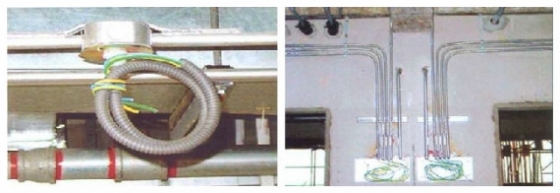

电线管在转弯处统一设置过路盒,且接地连接可靠。桥架与配电箱之间采用KBG电线管连接,成排安装,整齐一致,接地明显可靠。

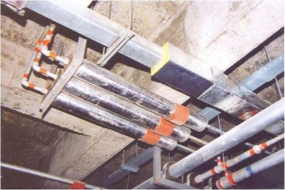

成排管道安装,法兰设置错位,间距均匀,合理美观。

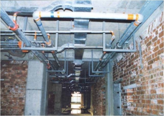

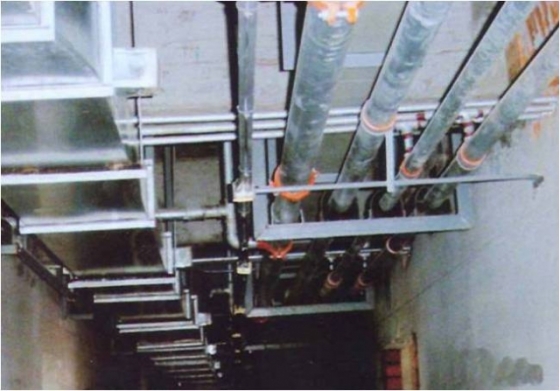

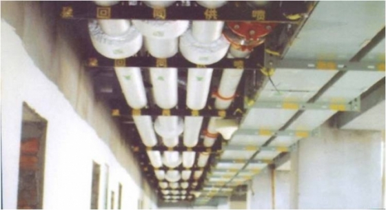

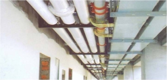

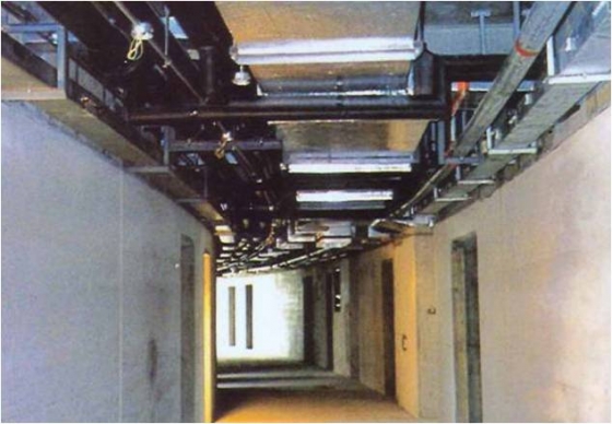

走廊上各种桥架、管道安装采用共用支架,走向布置合理,结构紧凑
管道、桥架安装随建筑物弧度弯曲成弧形。成排KBG电线管与桥架连接,间距均匀,弯曲半径一致,接地明显可靠。

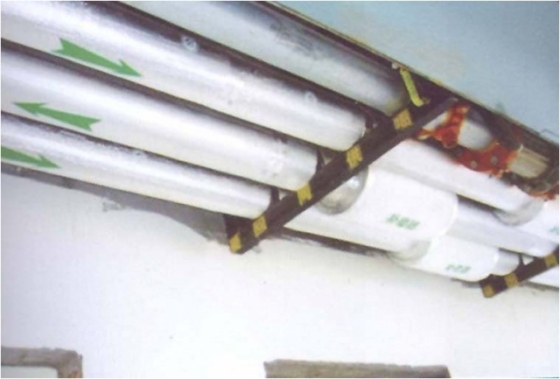

管道、桥架安装平直,成排支架排列整齐,分段标识清楚整齐,接地明显可靠。

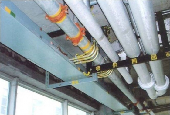

接地可靠、明显。走廊吊顶内各种管道采用支架共设,支架接地明显,标识清楚。
各种管道、桥架排列整齐,安排到位

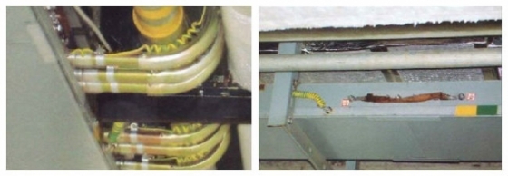

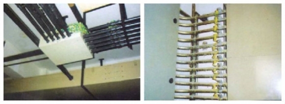

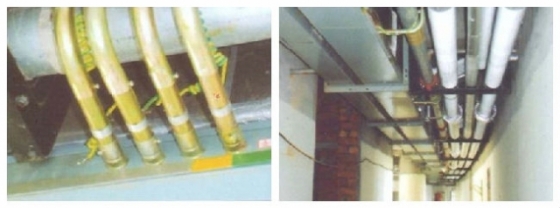

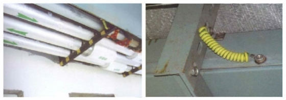

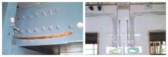

桥架与桥架、桥架与支架之间跨接规范,标识齐全。成排KBG电线管与桥架连接,间距均匀,弯曲半径一致,接地明显可靠。
电气配管横平竖直,接地跨接可靠,防腐到位。桥架与桥架、桥架与支架之间跨接规范,标识齐全。
灯头盒接地跨接规范。风管制作安装规范。

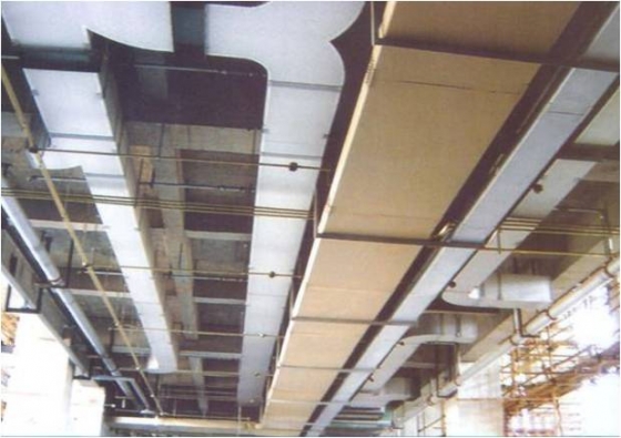

风管、水管排布错落有致,安装规范合理,且穿墙处均安装有预留套管。

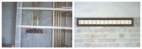

墙面成排线盒,标高一致,排列整齐美观。走廊综合管理布置。
吊顶内风管、水管、桥架、线管排布横平竖直,上下错落有致。

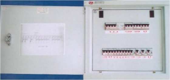

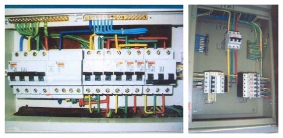

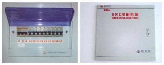

配电箱各控制回路标识明显,安装美观。
 配电箱各回路标识明显,空开安装紧密。配电箱安装平整牢固,3C认证、功能使用区域标识清晰。
 墙面配电箱安装。配电箱内,盘线横平竖直、绑扎牢固,标识正确齐全。

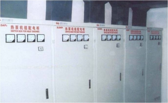

成排配电柜安装整齐,桥架布置合理,标识明显。

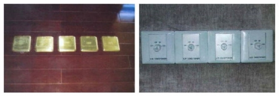

成排风机开关安装标高一致,紧贴墙面。成排地面插座安装间距统一,开启位置一致。

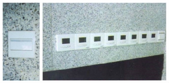

单个开关安装。成排开关安装,标高一致,平整牢固。

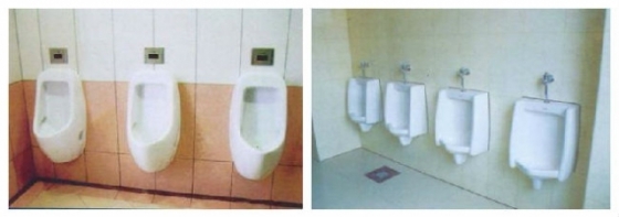

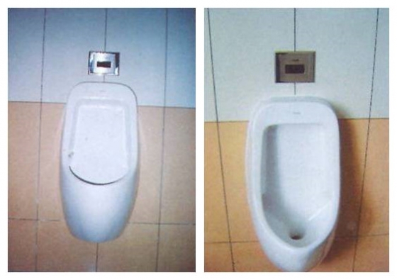

成排小便斗安装,标高一致,排列均匀、整齐,与墙面接缝处打胶处理。成排洁具安装。
感应式小便斗安装,中心线与墙砖对缝吻合,布置美观合理。

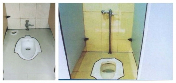

蹲便器安装,与地砖接缝处打胶处理,观感质量好。

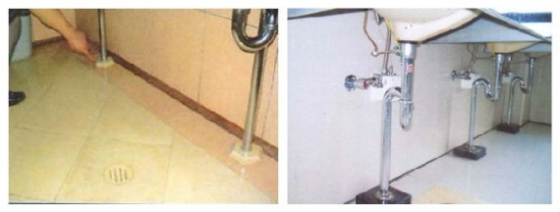

洗脸盆排水管设置正确;排水管与地砖收口处用大理石处理;等电位接地牢固可靠。

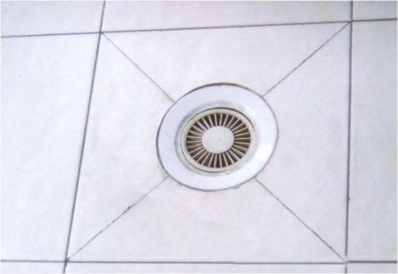

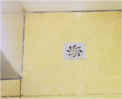

圆盘形地漏居中安装
