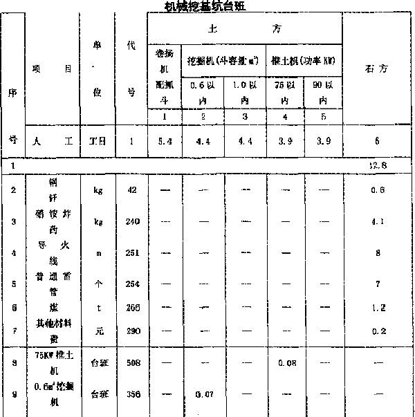

  在节省开支上,还有一个大的项目就是合理的安排机械和人工的台班,良好的施工组织是保证工程进度和质量的先决调节,我们就以其中一个方面作为例子来说明这个问题。以下是开挖基坑的台班表格:
在表中,耗费最大的还是机械的使用上,在处理好了基坑围堰桩安全的同时。如何处理机械的使用就是最大的问题,在施工组织中,尽可能的使大型机械在相对较短的时间完成对应的工作量,减少机械的停滞时间,避免重复的工作。
