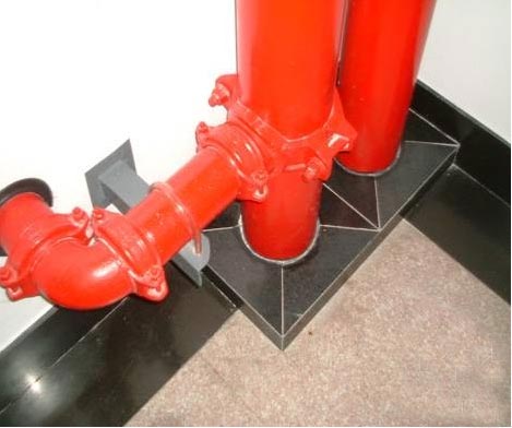

特色:坐标、标高及同心度控制、安装牢固、保护到位。
特色:套管固定采用附加筋固定,附加筋绑扎在结构主筋上;套管固定牢固,位置正确;法兰保护到位
特色:成排套管露出装饰地面高度一致,管道与套管中心线一致,套管表面做防水油膏
特色:布局合理、配管规范、支架科学,堪称典范
特色:管道安装管道平直,间距一致,支架布置合理、整齐不足:缺跨管道保护梯
特色:地下室抹灰前,对管道半成品包塑料薄膜进行保护
特点:木托与管道接触严密,木托外径与保温层相平齐;吊杆垂直并在一个平面上,木托与管道相匹配,套管预留规范、到位
特点:法兰与管道中心线垂直;螺栓连接整齐、长短合适,朝向一致。成排管道标识高度应一致;字体大小适度,箭头方向正确,排列整齐不足:镀锌管采用焊接法兰连接。标识中缺系统编号
特色:按实际梁弧度下料,并采用挠性卡箍连接,保证管道与梁的弧度一致
特色: 挖眼下料准确,焊缝均匀饱满
特色:结合土建装饰处理,板底或墙面用管道装饰圈遮盖,整体效果清爽美观
特色:跨越管道处做过桥处理
特色:埋地管道基础垫层和填沙按规范要求
特色:雨水管排放设置45°弯并设置水簸箕,避免雨水冲刷地面
特色:水表安装在一层采光井内,给水支管顺着外墙垂直敷设。水表、表前阀、表后阀安装位置竖直一条线,管道支架成“八”字形安装,给水支管间间距均匀
