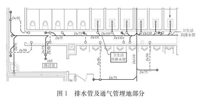

  该游乐园项目要求所有排人污水系统的洁具都要做器具通气,包括排人污水系统的地漏及洗手盆。在设计中要求所有器具存水弯均采用P弯(P弯要求的安装空间小,适用于这种洁具排出管都直接接到横管上的单层建筑);除蹲便器采用下排水外,其他洁具均采用后排水的方式。同时在有大、小便器设置的地方集中设置管井,统一将所有后排水便器的排水管在管井的地面完成面上相连成一排,最终由一根排水管接到埋地主干管上,如图1、图2所示(虚线代表埋地部分的通气管)。该管井的设计方式能够确保大部分排水管在地上分布,更加便于管道的安装与检修。

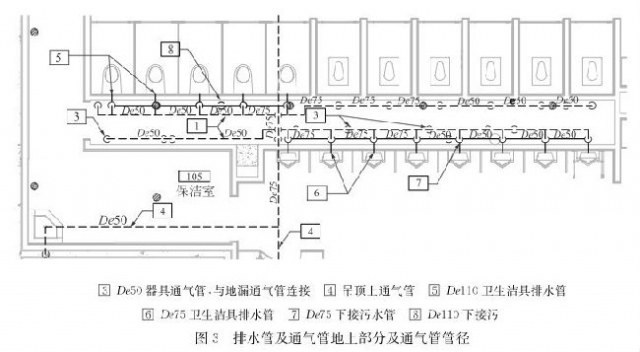

        针对该游乐园排水系统的上述特点,在设置器具通气管时,各器具通气管由存水弯的出水端接出后,直接将器具后排水的排出管上升至一定高度,然后与主通气管汇合(有管井时一般是上升至便于检修的高度,无管井的墙体里一般要上升至吊顶高度后与主通气管汇合)。
        对于靠墙设置的洗手盆及拖布池,由于后面无管井,排水管直接下接至排水主干管,接出的通气管在墙体里上升至吊顶高度后汇合至主通气管。对于地漏,由于其后面无管井,其排水管直接连接到排水主干管上,接出的器具通气管先埋地走到墙体或管井后再上升与主通气管汇合,如图3所示。
        但需要注意的是,器具通气管接出处与排水点的间距不宜过大,对于排水管管径为De75的地漏排水,其间距不超过1.5m,否则会影响通气效果。对于不同管径排水管其器具通气管接出距离的要求可以参2010CaliforniaPlumbingcode(2010加利福尼亚给排水标准)。

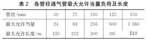

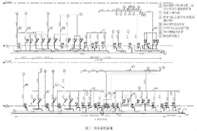

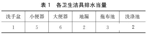

  目前,《建筑给水排水设计规范》(GB50015-2003,2009年版)及《建筑给水排水设计手册》(第2版)中并未对器具通气管管径做出详细规定,仅规定了器具通气管的最小管径,当卫生洁具较多,各器具通气管需连成通气横支管、通气横干管及主通气立管时,其管径仅能依靠排水管管径及经验进行确定。该游乐园项目中,器具通气管管径的确定主要依据2010CaliforniaPlumbingCode(2010加利福尼亚给排水标准)。该标准首先对各卫生洁具的排水当量做出规定,详见表1;其次,对各种管径通气管的最大当量负荷及允许的最大长度详见表2。通过上述两个限制条件来确定各种类型通气管的管径,详见图3。
