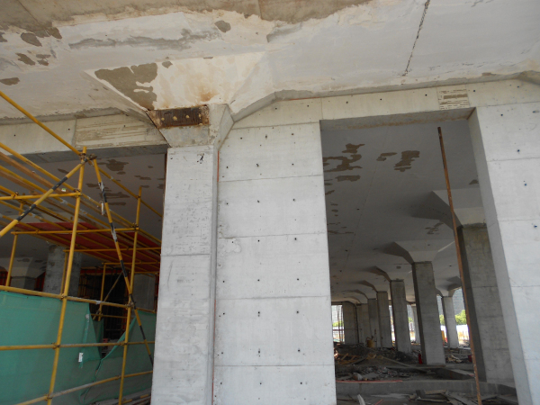

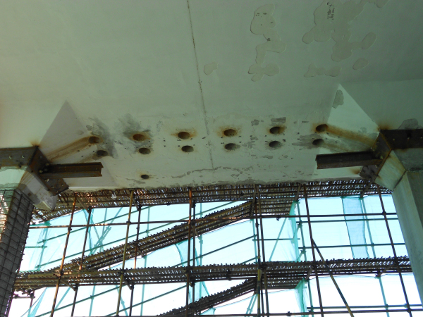

   连接质量验收标准:
1钢板与混凝土梁连接:
(1)无明显的冷缝现象;
(2)接缝处下部无挂浆、漏浆;
(3)混凝土密实,无失浆,表面光泽。

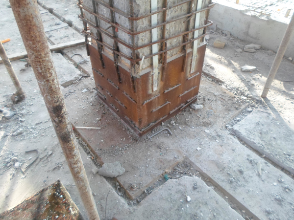

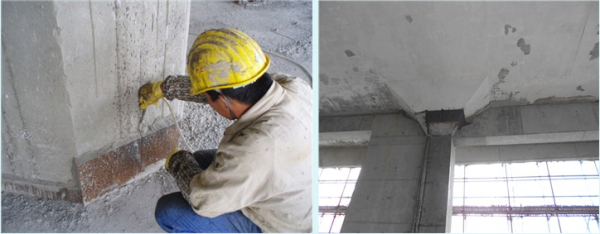

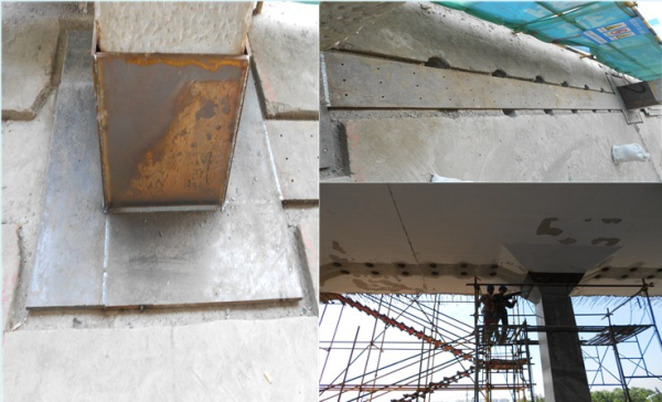

2钢板与混凝土柱连接;
(1)混凝土柱表面凿毛后平整度偏差小于1cm;
(2)钻孔深度满足要求;
(3)钢板焊接质量满足规范要求。
    要因、对策、实施办法:
1 空压机选用不对:采用人工修平配合空压机,将平整度偏差控制在1cm内,待空压机凿除后采用电锤或人工修平。
2 压型钢板与混凝土梁接触处有缝隙:改良混凝土浇筑方法,减少接缝处下的挂浆,先在接缝处用坍落度较小的混凝土填实。
3 浇筑方法不当:改良混凝土浇筑方法,减少因振捣原因导致挂浆、失浆,分次浇筑,重复检查。
4 柱面不平:注胶填实,增强埋板与柱面的粘结,先用水泥砂浆封堵后注胶。
5 工人责任心不强、技术不娴熟:选拔技术更好的工人、对工人进行培训,做到重复检查,及时修补,进行质量宣传,提高工人积极性。
