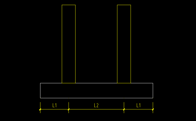

   下图为一双柱独立基础简图,并从纯力学的角度分析双柱独立基础面筋配置问题。

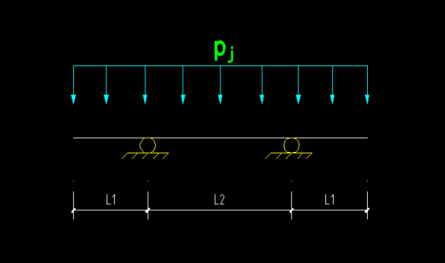

为了简化计算假设地基反力是均匀的,并整体倒立过来。由此我们可以得到一连续支座且两端伸臂的计算简图

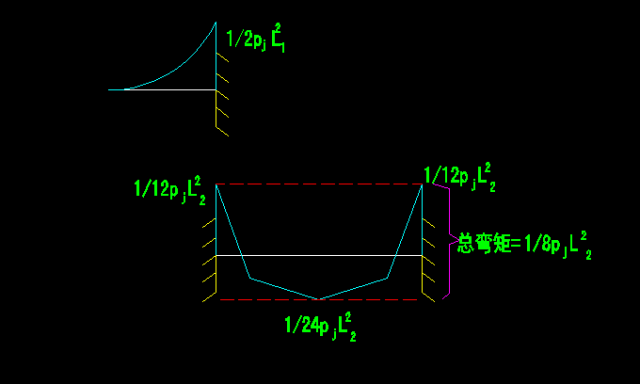

众所周知,在均布荷载pj作用下悬臂杆的弯矩和两端固结的弯矩图如下所示
如果双柱独立基础顶部不需配置钢筋,那么就需要上图跨中不出现弯矩。利用弯矩平衡和弯矩调幅原理(弯矩不仅仅能向跨中调幅,也能向上反调幅,详见郁彦《高层建筑结构概念设计》1.14节)。得到以下结果。

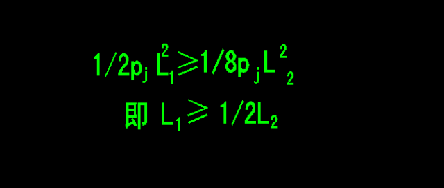

   所以当双柱独立基础伸臂的长度L1≥1/2两柱距离L2时,基础顶部就不会出现弯矩,也就不需要配置面筋。当然这都是有一些前提假设条件的。由于变形是连续的,所当配置面筋应该是整个顶面,而不是局限于柱宽范围。
