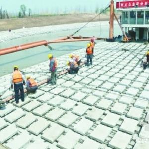

  一个模块重75公斤,2500个拼在一起,形似一张“大席子”,面积超过1400平方米,相当于两个篮球场的面积。近日,记者在长江新济洲河道整治工程现场看到,随着沉排船作业,“大席子”被放入江水中,犹如在江底铺上一层盔甲,守护新济洲江堤的安全。据悉,这项新技术主要用于大江大河治理,美国密西西比河、巴西亚马逊河堤防整治工程已成功采用,在南京大规模运用尚属首次。
  从南京市水政执法铜井基地码头登船,逆流而上,半个小时来到位于滚滚长江中的作业点。“这次新济洲河道整治工程采用混凝土绞链排新技术,是从国外引进的。”项目经理胡宁说,把“大席子”放入江中的叫沉排船,把模块组装在一起的叫拼排船。两艘船通过抛入江底6个大铁锚固定住位置,作业时通过两台巨大卷扬机拉紧钢丝绳,船从岸边一步步向后退,“大席子”就缓缓落入江中,铺在江底护住堤防。
  在拼排船上看到,所谓“黄金甲”其实就是混凝土预制件模块,形状类似“麻将牌”,提前在工厂做好后用船运到作业区。每块长80厘米,宽50厘米,厚度8厘米,重量为75厘米,相当于一个成年男子的体重。每个模块上还有6个钢筋做的吊环,工人们通过“U”形螺栓把模块“连”成一体,拼成一张“席子”。每张“大席子”宽度是固定的,为22米宽,长度为60—75米,胡宁说,主要是根据江水深度、江底地形不同,短的“大席子”由2500个模块组成,长的则有3000个模块,5个小时可以铺完一张,一天铺2张左右。
