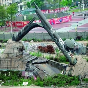

烟枪雕塑一边的底座已经明显下沉
烟枪雕塑一边的底座已经明显下沉

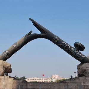

虎门烟枪雕塑原貌
虎门烟枪雕塑原貌
  雕塑一边底座出现明显下沉
  2日中午,有网友发微博称,近日因暴风雨影响,位于虎门镇广场著名的标志雕塑“折断的烟枪”塌了!并贴出两张现场图片,希望相关部门尽快修复。
  竖立在虎门广场上的烟枪雕塑是东莞乃至珠三角著名的城市雕塑,由雕塑家潘鹤父子创作,正式名字为《较量》,两个强劲有力的拳头把一根鸦片烟枪折断,曾与广州“五羊”、珠海“渔女”、深圳“开荒牛”相提并论。但由于虎门广场地下商场升级改造,雕塑近两年被围蔽施工。
  记者在现场看到,烟枪雕塑一边的底座已经明显下沉,中间还出现大幅裂缝。从远处望去,原本处于同一水平线的雕塑两端出现明显偏斜,其中塌下去的一边底座周围布满碎石。
  住建部门:挖出地下部分重新浇筑混凝土
  几名头戴施工帽的男子站在烟枪雕塑前方,边拍照边商量,但对烟枪雕塑倾斜一事未回应。在雕塑周围,地下已挖了三层楼那么深,挖掘机仍在施工。一位头戴施工帽、身穿迷彩服的工人表示,最近几天连续下雨,雕塑在前晚雨夜发生下沉坍塌。但施工方对此并未回应。
  虎门住建部门表示,烟枪雕塑并非塌方,而是进行纠偏工程中发生的倾降。据该负责人介绍,“烟枪雕塑因广场地下长期施工,局部基础产生不均匀沉降,日前开始纠偏,”为使雕塑恢复原状,需要对基础加固处理,将埋在地下的部分挖出重新浇筑混凝土,达到强度后再将雕塑扶正加固,“在混凝土没有达到强度前,雕塑会有一个倾降过程。待强度达到要求后倾降停止,方可扶正。”
