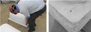

4.3模壳模板位移控制
为了控制模壳模板在混凝土浇筑中发生侧移,导致混凝土成型后,肋梁梁身弯曲变形的发生,我们采取的措施有:在肋梁底模平板上按设计要求弹出肋梁位置线和模壳安装控制线(如图1所示),模壳为空腔结构,按照控制线在模壳空腔内侧,钉木条固定模壳模板抗侧移(如图2所示),可靠保证混凝土成型后的混凝土观感质量。
图1肋梁及模壳安装控制线                                图2模壳抗侧移木条
4.4模壳模板上浮控制
为了克服以往施工中模壳模板与底模密贴不好的现象,我们改变施工方法,采用在模壳肋角预先电钻打眼,然后再用钉子钉紧,让模壳与底模密贴,即可以防止模壳上浮,同时与模壳空腔内固定木条一起防止模壳侧移。
模壳肋角钻眼及钉子固定(如图3所示)。
图3  模壳钻孔及固定

模壳模板安装过程中虽然是根据控制线进行定位的固定,但是模壳模板本身大小存在微量偏差,加之人工安装操作误差,从一端向另一端顺次安装,很容易造成误差积累,出现两端肋截面不等的现象,为了避免此现象的发生,在施工前加强对操作工人的交底,强调要求一个柱网格内拉通线由中间向两端排放模壳,切不可由一端向另一端排放,避免产生误差累积,导致首尾端肋截面不等现象发生。
经采取以上控制措施后,在唐山凤城盛世车库顶板中应用,肋梁、板模板施工质量得到了极大的提高,质量通病得到了有效的控制,模壳模板侧移和上浮现象已杜绝,梁底直线度有了很大的改善,以下为模壳模板施工质量检查(如图4所示),肋梁、板混凝土腻子装修后的成果(如图5所示)。
