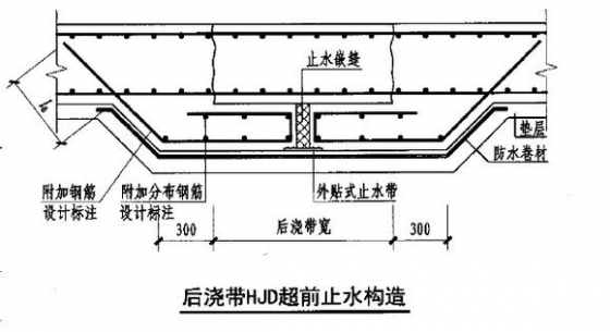

11G101-3图集第94页··关于超前止水构造的图

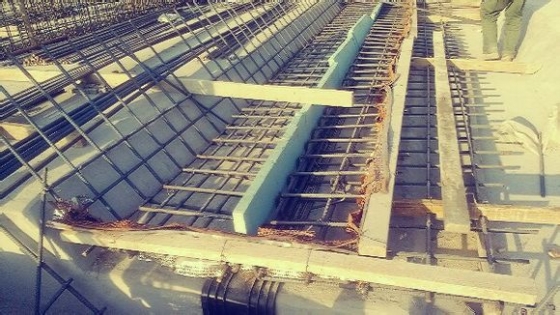

细部图

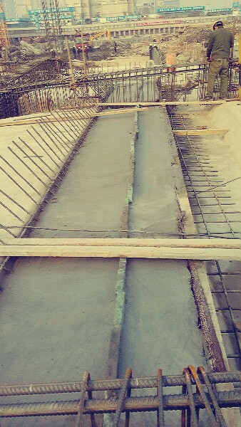

外贴式止水带不居中

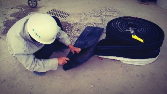

实验员正在做取样复试~~

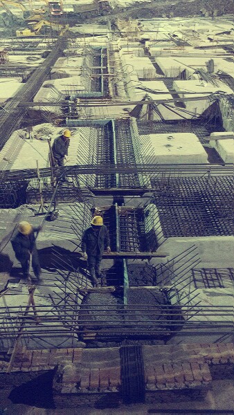

正在打混凝土~~明早继续爆照!!!

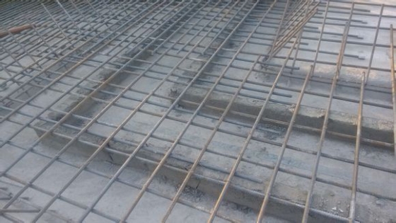

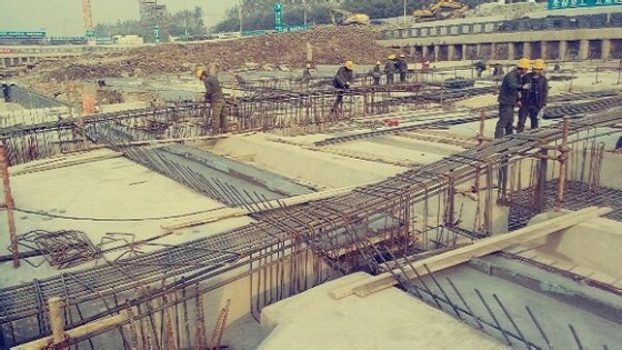

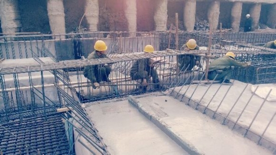

工人们这钢筋真快~~基础梁都已经绑过来可

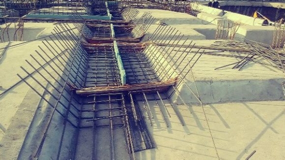

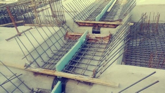

拐角处

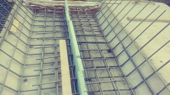

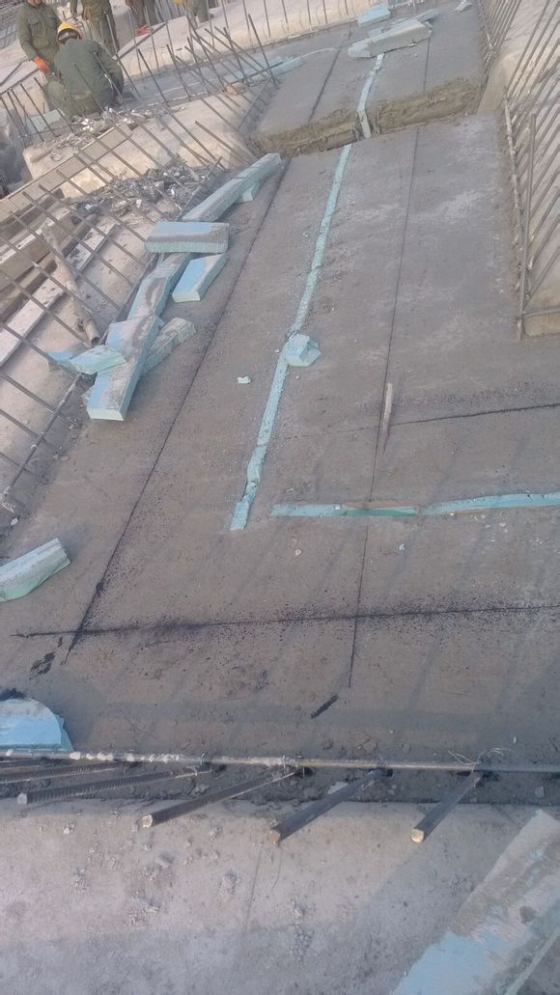

弹的墨线~~中间是剪掉后的挤塑板…………

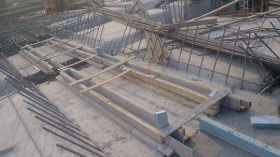

然后~~支模板~~

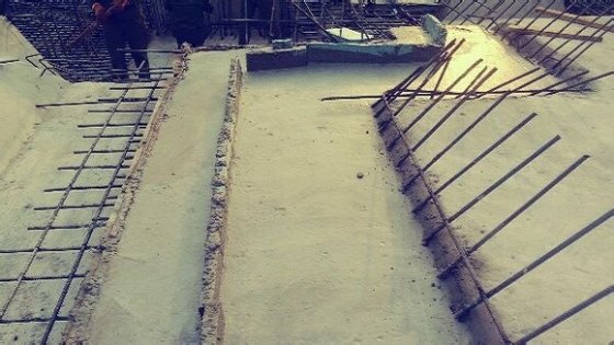

浇完混凝土以后的样子~底板的板筋已经绑过来了
