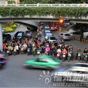

西门天桥下,机动车与非机动车混行
西门天桥下,机动车与非机动车混行
非机动车在天桥下的机动车道上等待绿灯

  鼓楼区西门兜人行天桥下的全封闭十字路口,在交通早高峰的时候,仅一个方向一小时内就有1200多辆次非机动车闯红灯、不按道行驶。交通平峰期,这个路口非机动车交通违法也达数百辆次。针对这一情况,警方增派民警、协管员到当地引导非机动车从人行道绕行或牵车由人行天桥过街。
  面对民警和协管员的劝导、指引,面对骑车绕行或牵车上桥两种选择,不少骑车市民选择躲过民警和协管员,混在大小机动车辆中由机动车道穿过路口。机动车、非机动车混行极易发生交通事故,众人为何要以身犯险?昨日实地调查,发现早期方便市民过街的人行天桥如今成了交通“软肋”,不论骑车绕行或牵车上桥都不方便。

  25日18时许,来到西门兜人行天桥路口,几个路口都站了民警、协管员在指挥疏导交通。然而看到,路上有许多电动车夹在车流间,混行横穿路口。
  在西洪路西门永辉超市门口,协管员站在路口处,挥动手中红旗示意电动车拐入人行道。有不少人仍寻机闯进机动车道。从人行道上人行天桥,有一小截陡坡。看到,陡坡处人行道上塞满了电动车,一直堵到人行道外机动车道上。
  在西门永辉超市一角的天桥下观察发现,10分钟内仅有3辆电动车从天桥通行。
