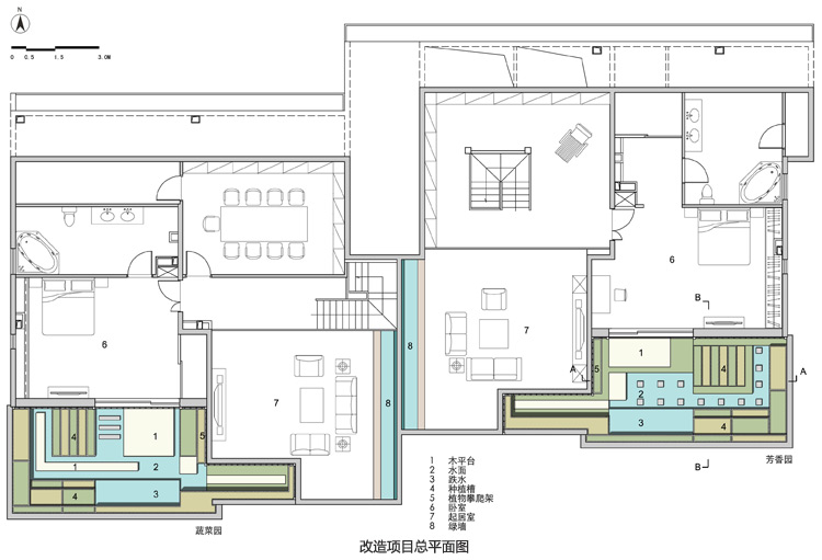

本案例是一个运用生态设计作为手段、实现低性能住宅建筑向绿色建筑转化的实验性建筑改造项目。项目位于北京的一个中高密度社区,北京褐石园。建筑多由5层多家庭公寓组成,容积率高达1.2。北京气候恶劣,冬季寒冷,夏季炎热;春季和秋季干燥,且昼夜温差很大,春季还会出现沙尘暴。年降水量达到500mm,主要集中在夏季,春季和秋季干旱少雨。因此,冬天的取暖和加湿,夏天的空调降温成为营造宜人建筑环境的耗能重点。本案例也正是从这里找到突破口。设计师使用了社区内两个位于4-5层的相邻跃层公寓单元进行实验,改造集中在公寓中单个面积近30平米的两个露天阳台和面积近11㎡这两个公寓之间的隔墙。

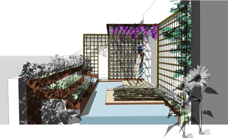

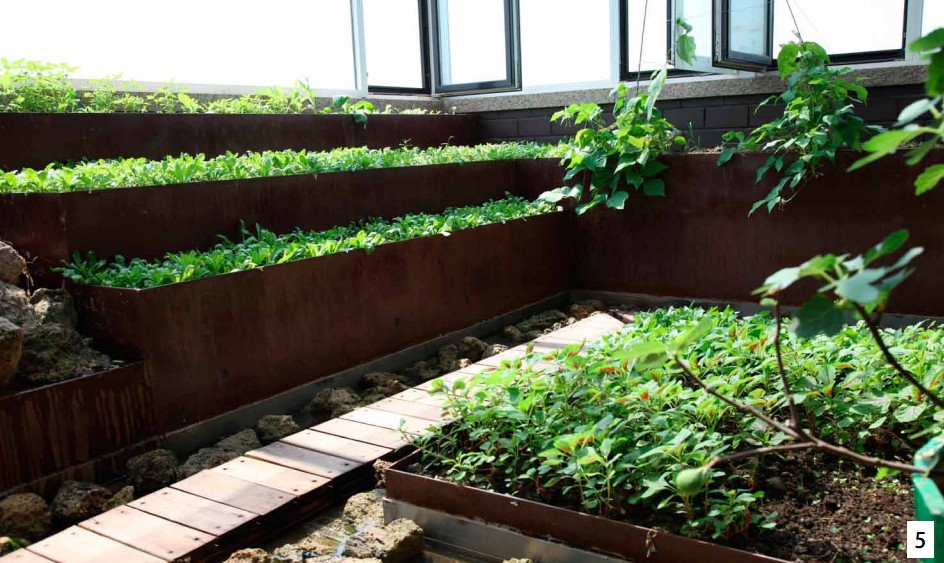

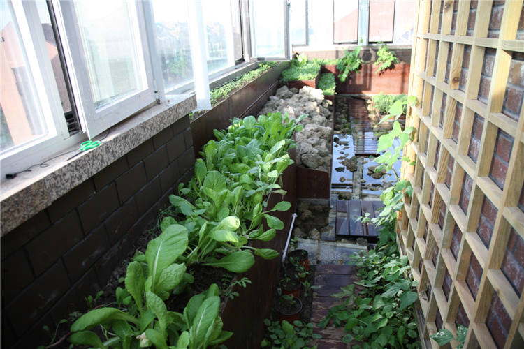

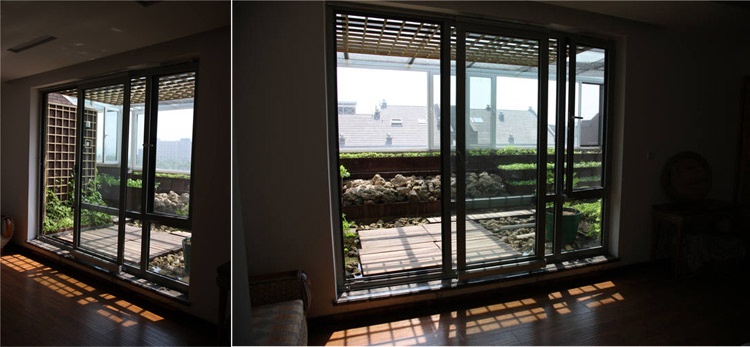

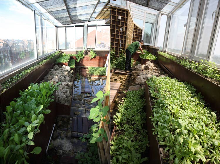

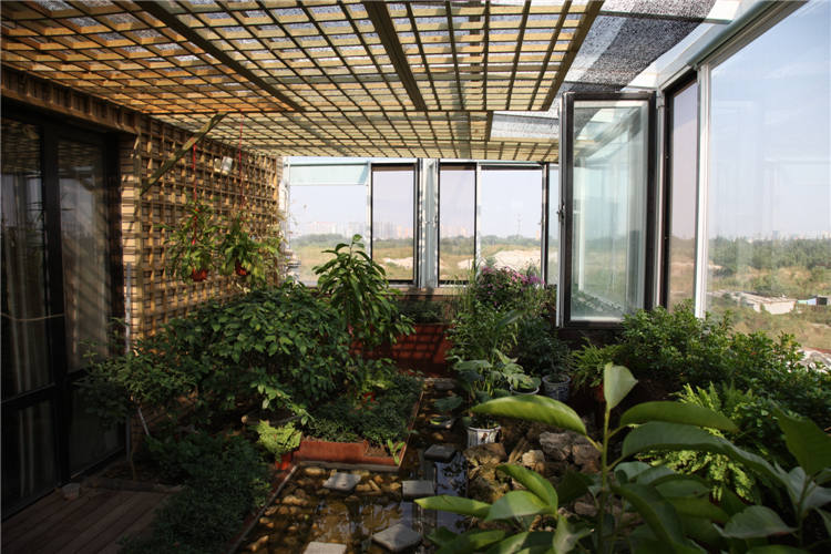

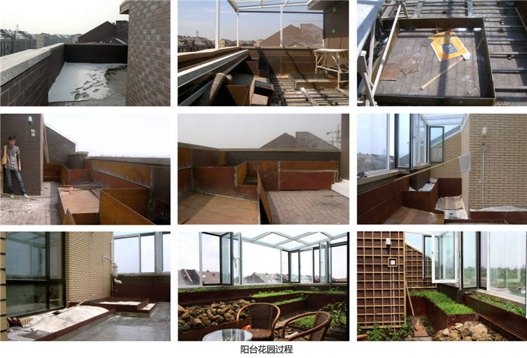

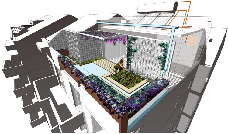

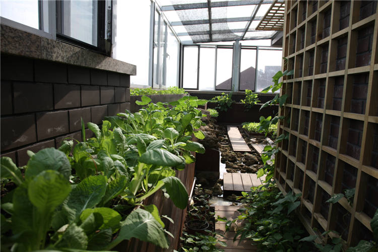

(1)阳台转变为生产性花园
由于北京较恶劣的气候时间很长,两个主要卧室外的阳台得不到高效使用。改造设计是将它们转化为温室花园,一个是服务于厨房的生产性蔬菜园,另一个是为主卧室准备的可食用芬芳花园。温室罩面用玻璃和遮阳格栅结合而构成,以便控制光线进入强度,设计可以手动开启的窗户,使小气候得以方便进行地人工调控;在屋顶安装太阳能光热板,收集的太阳辐射提供家庭厨房及洗浴需要的热水。这两个花园的平面布局和空间结构完全相同,由中间的水池和汀步构成的花园,允许人们到达每一个角落。一个木质平台漂浮于水面上,从卧室中伸展出来,可以成为纳凉和晨练的场所,业主甚至可将它作为可以仰观星星的另一卧床。种植槽由钢板制成,呈台地式布置四周,这样为种植区节省了空间,也使得植物能够充分接受阳光。种植槽内以适合场地的尺寸灵活划分,槽内放置可拆卸的种植箱,又便于后期的清理维护。台地状的种植槽底部预留储水箱,用来储存从屋顶收集的雨水。这些雨水可以用来灌溉花园中植物,同时,水体具有蓄热功能,可缓解冬季的严寒和夏季的炎热。轻质多孔的上水石堆积起来,同样可以调节湿度和温度,还为苔藓类植物提供了生长的空间。面向花园的卧室外墙面和温室顶部由木格栅构建,木格栅采用3cmx3cm木条以20cmx20cm间距排布,以便垂直绿化,使空间的尺度和质感更加宜人,并调节作用进入温室内的光线。

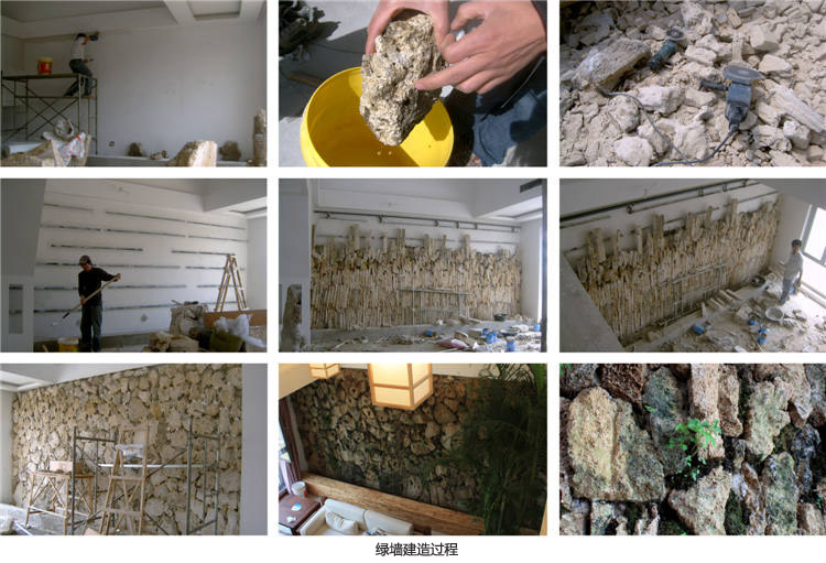

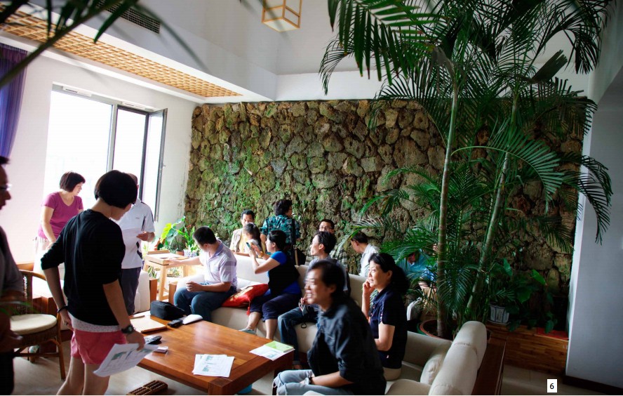

(2)室内墙转化为温湿调节生态墙
分隔这两个公寓单元的隔墙被设计成为一个“生态墙”。整个墙面由块状的多孔上水石镶嵌而成,墙顶留溢水槽。利用上水石多孔渗水的特征,吸收和滞留墙顶流下的水体,同时上水石也能给予苔藓和草本植物以生长的环境,从而使整个墙体成为一个气候的调节器。在炎热的夏季,蕴含水分的墙体蒸发带来了阵阵清凉,替代室内空调的使用;在干燥的冬季,带来充沛的湿气;墙体上的苔藓和绿色,散发出来自大自然芬芳。
